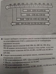

9 ноября 201511 г Закреплён 1) Машину взял б/у с пробегом 81000 км., Mitsubishi Lancer X, 2011 г., левый руль. 2) Двигатель 4b10, объем 1.8, 143 лошади, бензин. 3) Объем масла 4л + 0.3 литра маслянный фильтр. 4,3 л. 4) Обитание машины - Московская область(Одинцово). Максимум морозы были -24 (прошлой зимой). 5) 80-90% город - 10-20% трасса. 6) Менять хочется раз 10 тыс. км. 7) Сажевого вроде нет, стандарт евро 4 у мотора. 8) Все масла доступны 9) Прикрепляю скрины мануала Узнал тут, что мой двигатель "убийца" масла. На чем основан этот вывод?(маленький объем картера? или какие то тесты? Также в этой теме http://www.oil-club.ru/forum/topic/14682-maslo-v-mitsubishi-lancer-i-outlander-4b11/page-3?do=findComment&comment=456723сказано, что лучше лить масло с большим показателем щелочи и по классификации API SN. Если я правильно понял мануал, я руководствуюсь первым пунктом, где написано, что для масел вязкости 0/5w20/30 и 5w30/40 нужно наличие допусков Acea A3,A5 и Api SM. Второй пункт относится к маслам с другой вязкостью? Предыдущий владелец обслуживался у официального дилера, в мотор лили оригинальное масло митсубиси, осталась литровая бутылка на этикетке написано, что залитое масло Eneos произведено в Сингапуре. На машине работаю. Езжу по МО по заявкам, частые заводы и прогревы мотора. Какую вязкость оптимальнее лить? Вот варианты, которые подобрал: - Масло ENEOS SUPER GASOLINE SM 5W-30 - Zepro Touring идемитсу 5w30 - ZIC XQ LS 5w30 - 8100 ECO-CLEAN 5W30 Тоже самое только с вязкостью 5w40 больше щелочное число 10. Может ликви моли еще добавить?

15 ноября 201511 г Здравствуйте. А почему 0w30 Valvoline SynPower FE подходит, если это масло не имеет допуска по API SM? В мануале указанно, что нужно соответствие стандарту api sm. А потому что я на нём ездил, и анализ отработки - один из лучших. У меня в мануале (4B12, авто 2010 г.) написано: не ниже API SG (как и во всех Lancer X до 2011 г.), не думаю, что у вас мотор переделали Просто в новых API SM/SN "урезали" содержание антиизносных присадок из-за фосфора, теоретически влияющего на кат. Если у вас масло литрами не жрёт, то для ката ничего страшного. Да и не такой там катализатор "чувствительный" (не TWC и не DPF)... Эти моторы на маслах API SL у некоторых уже прошли >200 тыс. км... Может вопрос странный, а смысл лить 0w если у нас в Москве морозы выше -25 не поднимаются, летом 0w30 будет также защищать как 5w30? Смысл не в морозах (хотя и в -25 износа на нулёвке будет гораздо меньше), а в вашем режиме частых пусков и коротких поездок на не полностью прогретом моторе (10-15 минут) - сравните вязкость масел 0W-20/30 и 5W-30 (0W-40) при 40 гр. и всё станет ясно - на каком масле мотору будет легче. Про экономию топлива даже промолчу... Летом и 0/5W-20 его будет защищать отлично! См., например, здесь И последний вопрос, почему тогда не лить 0w40 вязкость оптимально для зимы и лета получается? Потому что это масло не для вашего мотора (см. допуски), а для европейских с совсем другими зазорами и рабочими температурами. Ваш MIVEC разработан под 0W-20! Там дело не только и не столько в экономии/экологии, сколько в том, что различные системы двигателя более корректно работают на маловязких маслах, т.к. используют гидравлику масла (гидронатяжитель цепи, система изменения фаз газораспределения) плюс доп. охлаждение маловязкими маслами. На сороковках эти моторы только "тупят" и греются сильнее. Можно почитать здесь. А если не секрет, сколько стоит сделать в лаборатории анализ отработки масла?=) Читайте внимательно шапку этой ветки (от 1500 руб.) Изменено 15 ноября 201511 г пользователем Вадим_69
