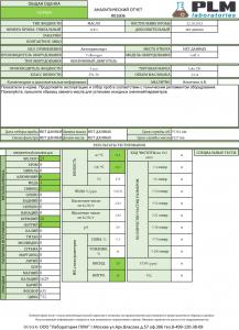

Масло: Yacco Lube DE 5W-30
Автомобиль: VW Golf VI; 1.4TSI, 122л.с, 2011г.в.
Общий пробег на одометре на момент отбора пробы -97 381км.
Пробег на масле - 8 127км.
Моточасы - нет
Израсходованное топливо: порядка 900л.
Доливки масла- нет
Присутствие отложений в двигателе - визуально нет
Автозапуск: -нет
Наличие чип-тюнинга :-нет
Предпусковые подогревы: -нет
Период эксплуатации: весна-лето-осень
Период эксплуатации: 5 месяцев (01.05.15г – 01.10.15г).
Срок эксплуатации на масле месяцы :-5
Топливо: Бензин АИ-95 (Автозаправки: газпромнефть, шелл, трасса)
Режимы: - 35 % город,-65 % трасса.
Фильтр масляный: оригинал VAG
Фильтр воздушный: оригинал VAG
Объем заливаемого масла: -3.6л.
Отбор масла: слив в сухую чистую бутылку из под воды.
Масло которое использовалось прежде: Q8 Formula VX LL 5w30 – 14 500км.
Yacco Lube DE 5W-30 VW Golf 8127km.pdf
Шелочное еще не сравнялось с кислотным, а вот металлы присутствуют(
Я лично на 504.00/507.00 уменьшаю интервал до 5-6 тыс. км.
Q8 Formula VX LL 5w30 – 14 500км.Видимо железа от старого масла осталось.Там перепробег был.Как версия.
нитрация очень высокая как я понимаю маслу досталось не плохо. С вязкостью все вроде отлично для 504/507.
Металлов думаю что не много - здесь например больше

Все нормально.
