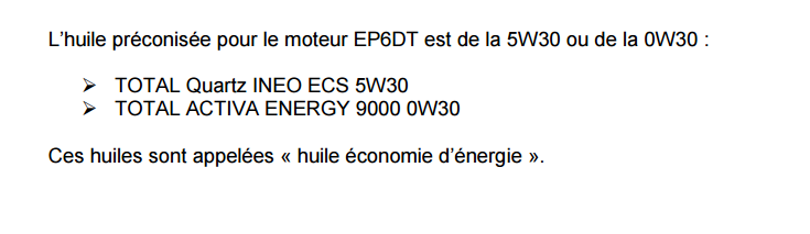

объем масла - 4.25. До недавнего времени лил рекомендованное производителем Total QUARTZ 9000 ENERGY 0W-30. ACEA A3/B4 API SL/CF MB 229.5.
Характеристики его, которые дает total ТУТ
