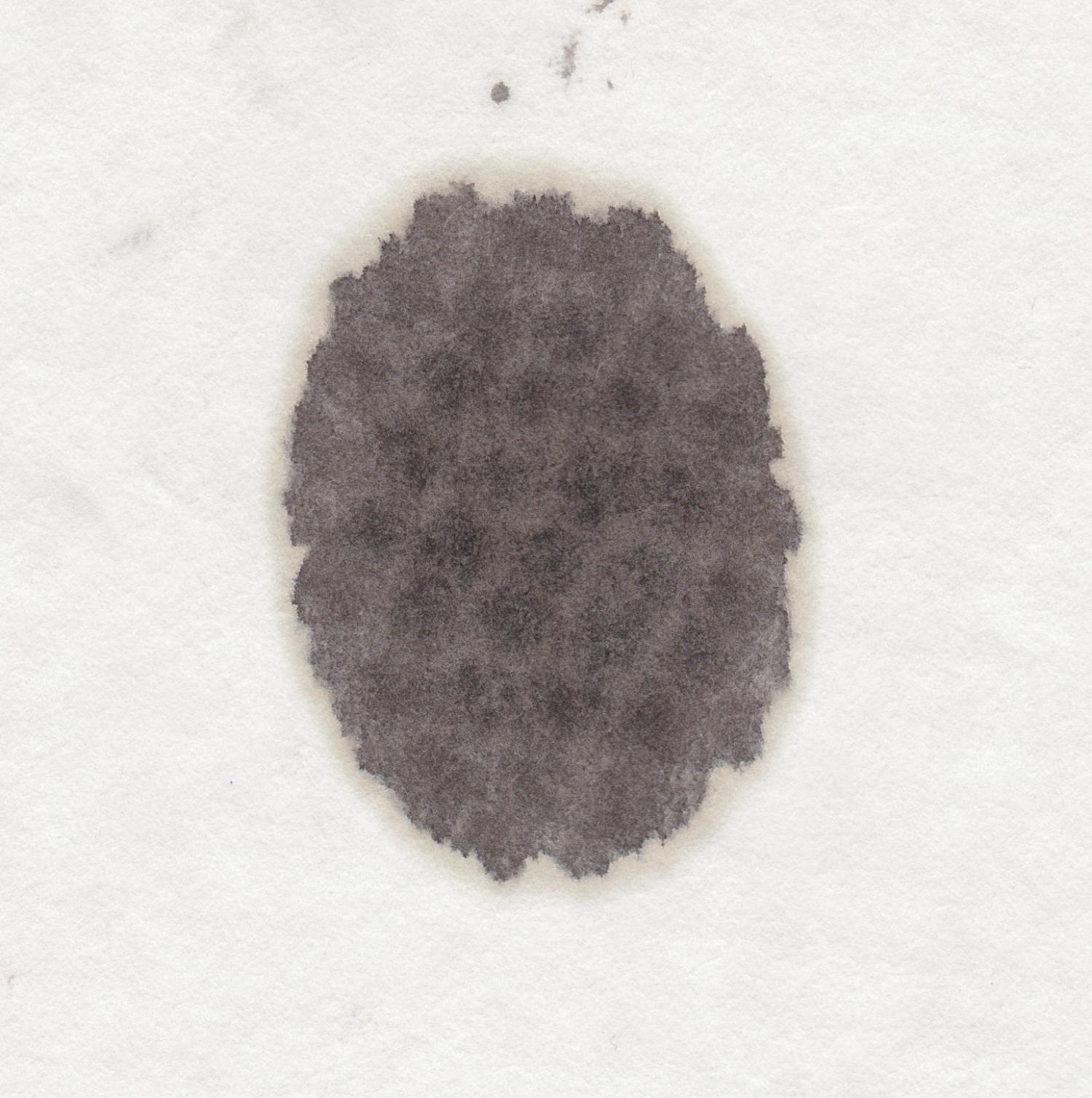

1) Масло Liqui Moly TopTec 4200 Diesel 5W-30 из канистры
2) VW Touran, дв. BLS с действующими EGR и DPF
3) Общий пробег 185 000 км
4) Пробег на масле 9500 км из них трасса/город - 50%/50%
5) Сезон эксплуатации масла с июля по октябрь
6) Моточасы - не подсчитывались
7) Израсходованное топливо Лукойл ДТ Экто 90%, ориентировочно 750л
8) Проба взята после города с остывавшего 4 ч мотора, с горячего получить каплю не удалось, сушилась 30 часов дома
9) Объём заливаемого масла 4.3 л, доливка 0.2 л.
10) Бумага - синяя лента, остканирована
Капельную пробу сделал первый раз, пока ничего не подсчитывал, прошу прокомментировать.
Масло сдохло уже давно.
венская вафля :) Очень странная капля, сажи вроде много нет, капля не черная, а коричневая - не похоже на дизель... Может фотик так передал? :)
в целом согласен с @Dimcho, похоже масло умерло 4 тысячи назад.
чип тюнинга никакого нет?
Сканер конечно соврал немного, цвет темнее, но именно с коричневым оттенком, не чистый черный сажевый.
До этого менял такое масло (было 504/507 без приставки diesel) через 7500, сейчас затянул, думал выдержит т.к. трассы было более обычно.
Чип я не делал, после немцев тоже не замечен.
Сейчас залил Shell Helix Ultra ECT C2/C3 0W-30, буду наблюдать.
Изменено пользователем bf23
в дизелях коричневый оттенок это не привычно для меня :) Не видел никогда... все чернь.
Ну, как масло?
Ну, как масло?
Все хорошо, езжу на нем.
