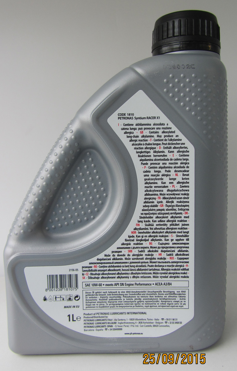

23 октября 201511 г Популярное сообщение Закреплён Petronas Syntium Racer X1 10W-60 свежее за анализ спасибо официальному представителю Petronas capitallube.ru Petronas Syntium Racer X1 10W-60 _VOA BASE_.pdf Масло заявлено как: API SN; ACEA A3/B4 1) Масло выполняет требование стандарта SAE и может смело называться 10W-60 2) Вязкость при 100С = 23.30 - норма для SAE 60 3) Индекс вязкости - 184 - высокий, что говорит о хорошей работе масла в разных диапазонах температур4) Щелочное число - 9.50 - достаточно высокое, на уровне средних значений для полнозольников5) Кислотное число - 2.94 - высоковато, но баланс с щелочным вполне нормальный6) Зольность сульфатная - 1.36 - терпимая, в стандарты входит7) Температура застывания -44С - более чем достаточно8) Температура вспышки - 242С - высокая, что говорит о хорошей термостабильности масла при высоких температурах, результат густой базы9) Вязкость холодной прокрутки стартером CCS - 3390 мПас - прекрасный результат, т.е. при -25 и даже -28 пускаться можно смело10) Испаряемость масс NOACK (угар) - 6.7% - масло имеет малый расход на угар11) Содержание серы - 0.363 - средний показатель 12) Пакет присадок здесь интересный, т.к. очень много Бора. Очевидно, он входит как в состав беззольного дисперсанта (сукцинимид), так и противоизноски наряду со стандартным ZDDP. ИК спектр Фурье говорит нам о том что масло на ПАО синтетике + Эстеры PETRONAS SYNTIUM RACER X1 10W-60.pdf Вывод: Хорошее спортивное масло, которое можно и нужно использовать по назначению. В составе масла присутствуют эстеры в количестве 10-15% судя по параметру Окисление. (описал Dimmy за что ему плюсуем)
