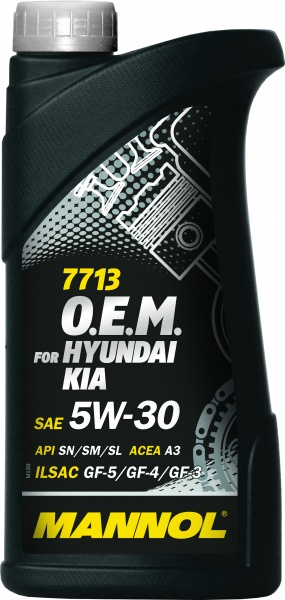

Разве можно доверять манолу который  выпускает супер универсальное на все случаи жизни))
Как можно в одном масле совместить такое?
ACEA A3
ILSAC GF-5/GF-4/GF-3
после такого не доверяю этому производителю
