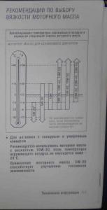

В свой QR25DE, а это по сути тот же двигатель много лет лил 5w30. Хотя в мануале (японском) указана одна единственная вязкость 0-20. Машинка отходила уже под 300000 км. После 120 тыр. Менял цепь.
На некоторых маслах А3B3 на холодную рыкала цепь. Сейчас перевел машину на Профикс 0-20. Цепь ни разу ни рычала на хододную даже зимой. Так что считаю лучше все же 0w20.
Вот что в руководстве по эксплуатации леворульного икстрэила указано
