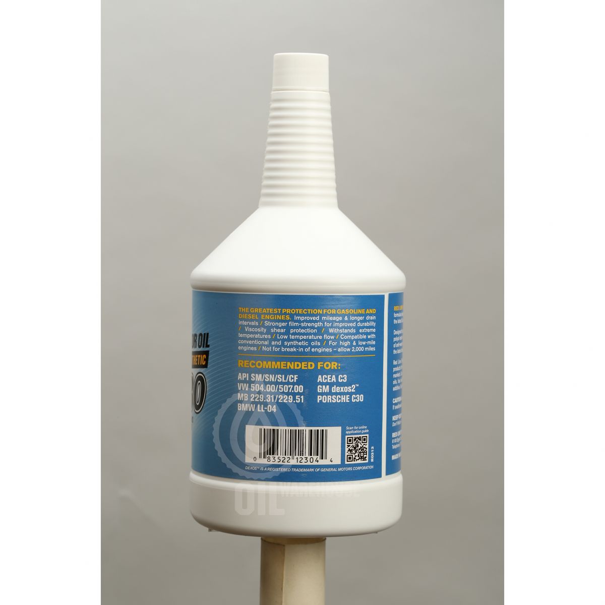

Вопрос ко всем. Как думаете, что если лить 504/507 вместо Dexos-2 - на сколько лучше будет?
Не подскажу, не обладаю таким опытом.
