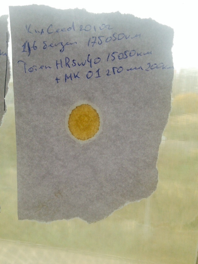

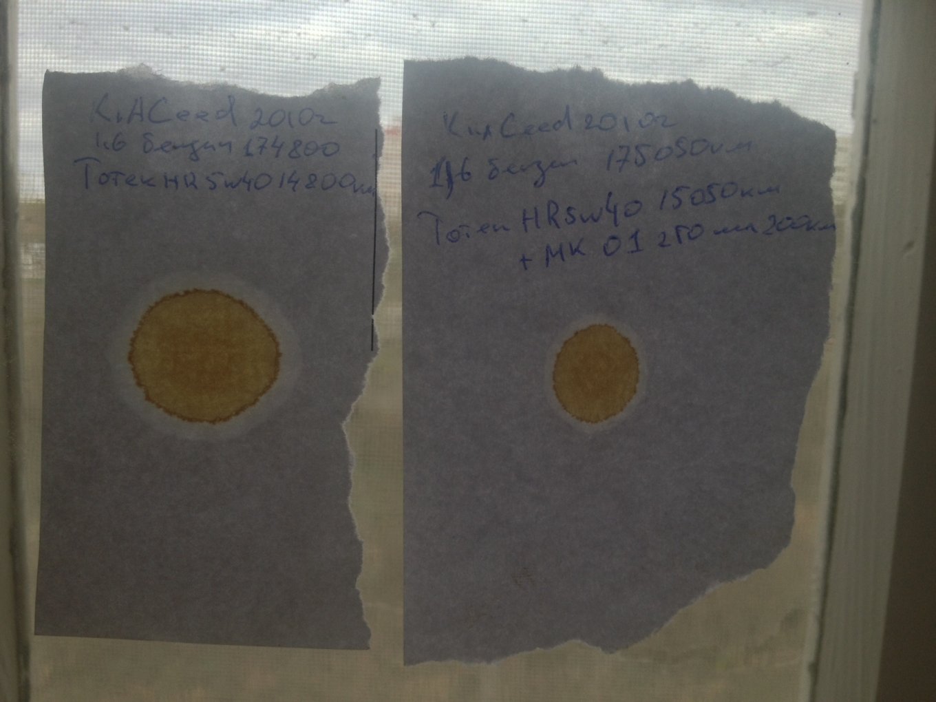

Всем привет! Накатал на масла положенный, как и всегда 15 тыс пробега, пробег авто с 10-го года 175200, общий пробег на масла Тотек 150тыс с лишним. Эта проба в сравнении (Тотек HR первая 14800км, вторая с добавкой 250мл Тотек МК-01 - на нем 250км почти. Посмотрите на разницу, мне кажется, есть отличия, пусть и небольшие.
На следующей неделе будет побег на масле 16 тыс, готов предоставить отработку на анализ (HR + МК-01), такого километража в анализах еще не было, да и интересно как повлияла присадка. Кому отправлять отработку? И по чем скидываемся? Если, конечно это интересно вам будет.

Бумага офисная A4? Ну вот и ядро пропало уже и крона по окружности. Интересная капля.
G4FC - убийца масел, он самый, да бумага офисная, смена масла была с промывкой Тотек. В основном город 90%. Для 15 тыс всё же неплохо, да?

Ядро на 14800 почти не видно, а после МК прослеживается снова.
@IGOR44, а сколько долил в итоге за 14.800км.?
@IGOR44, а че не плохо? Капля то убитая в хлам :) Не плохо было бы протестить это масло, но плохо что ты МК-1 туда влил - эксперимент не чистый уже - мы получим такую ромашку что замаемся гадать, плохо или хорошо :)
Но масло у тебя там в хлам должно быть - если сравнивать с анализом на таком же движке

Долил за 14800 - 700мл. Движек подкушивать начал после 130 тыс наверное. Маслосъемные надо менять. Так потестим или нет? И что с того что там уже МК-1? Будет лишь понимание , что масло должно умереть, а в нем МК, вот и интересно какое оно умершее, но с МК.

@IGOR44, честно? Я бы скинулся если бы не смешение с МК-1... Вязкость поменяется - он же все равно другой вязкости. ZDDP и Кальций могут подскочить (состав я не знаю сужу по МК-3). Щелочное может поднять. Свежее масло Тотек Астра Робот HR 5W-40 не тестили давно - он уже скорее всего другой партии и других характеристик. В итоге мы запутаемся... :) Ну и подумай сам нужны ли тотеку лишние обсиры/хвальбы без аргументов и четких оснований. Я думаю нет - поделимся на два лагеря опять и будем в друг друга метать копья :)
