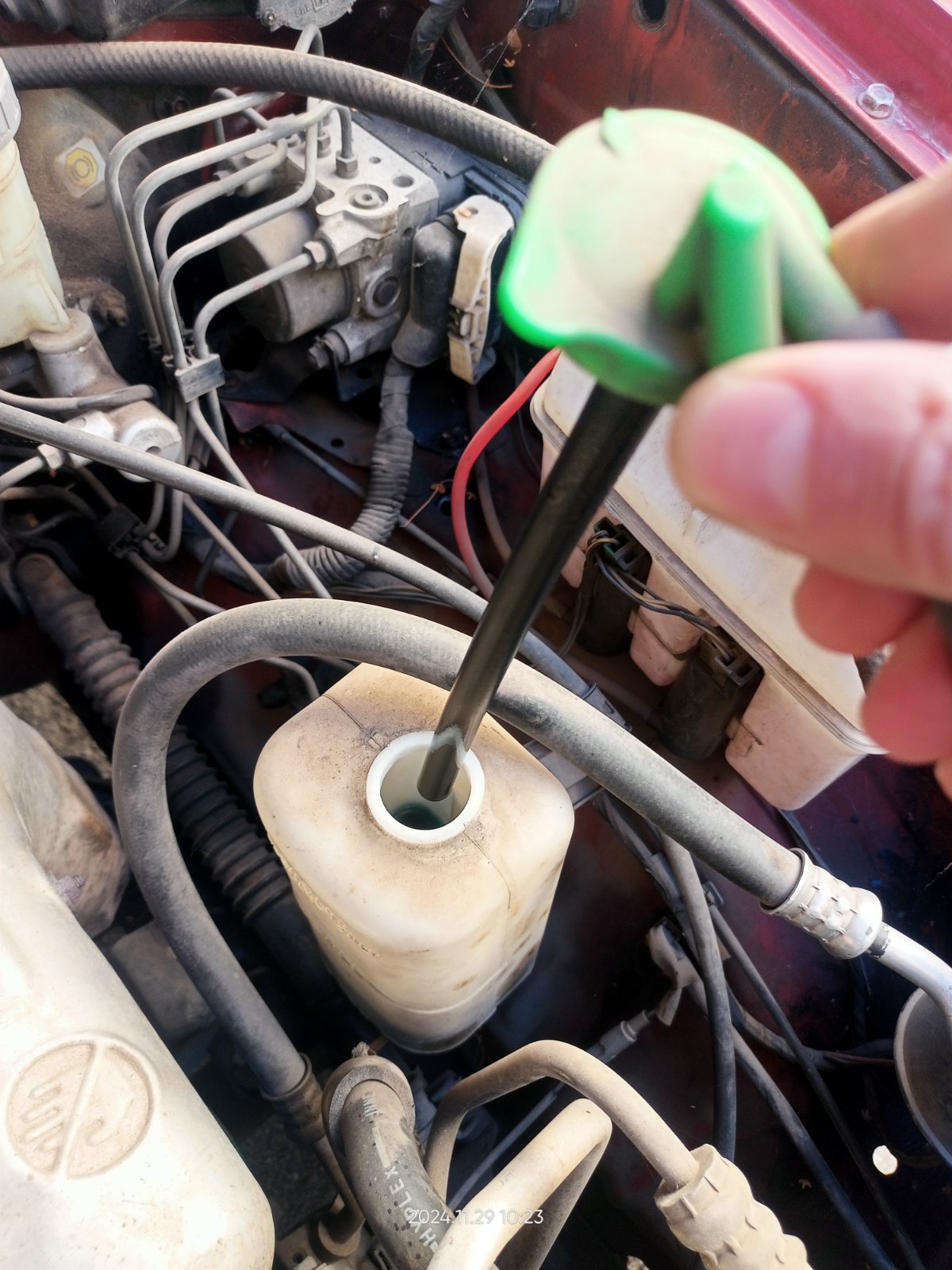

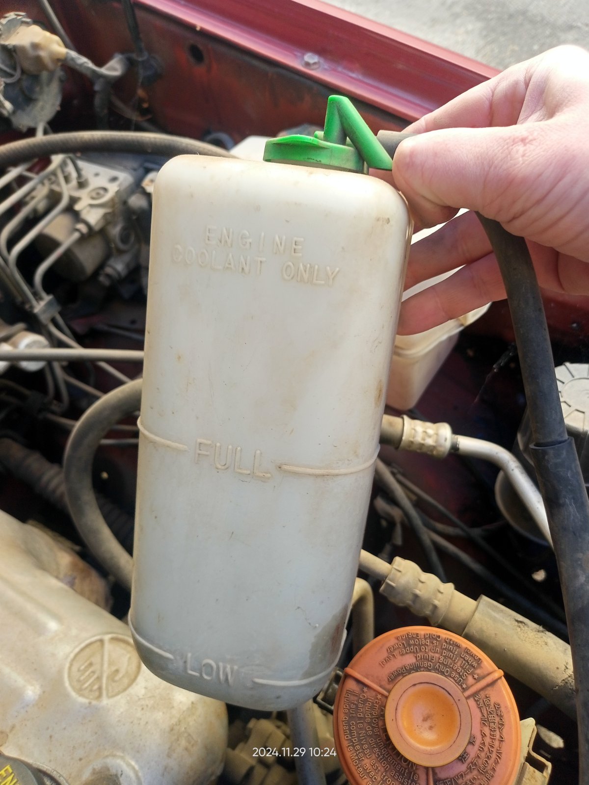

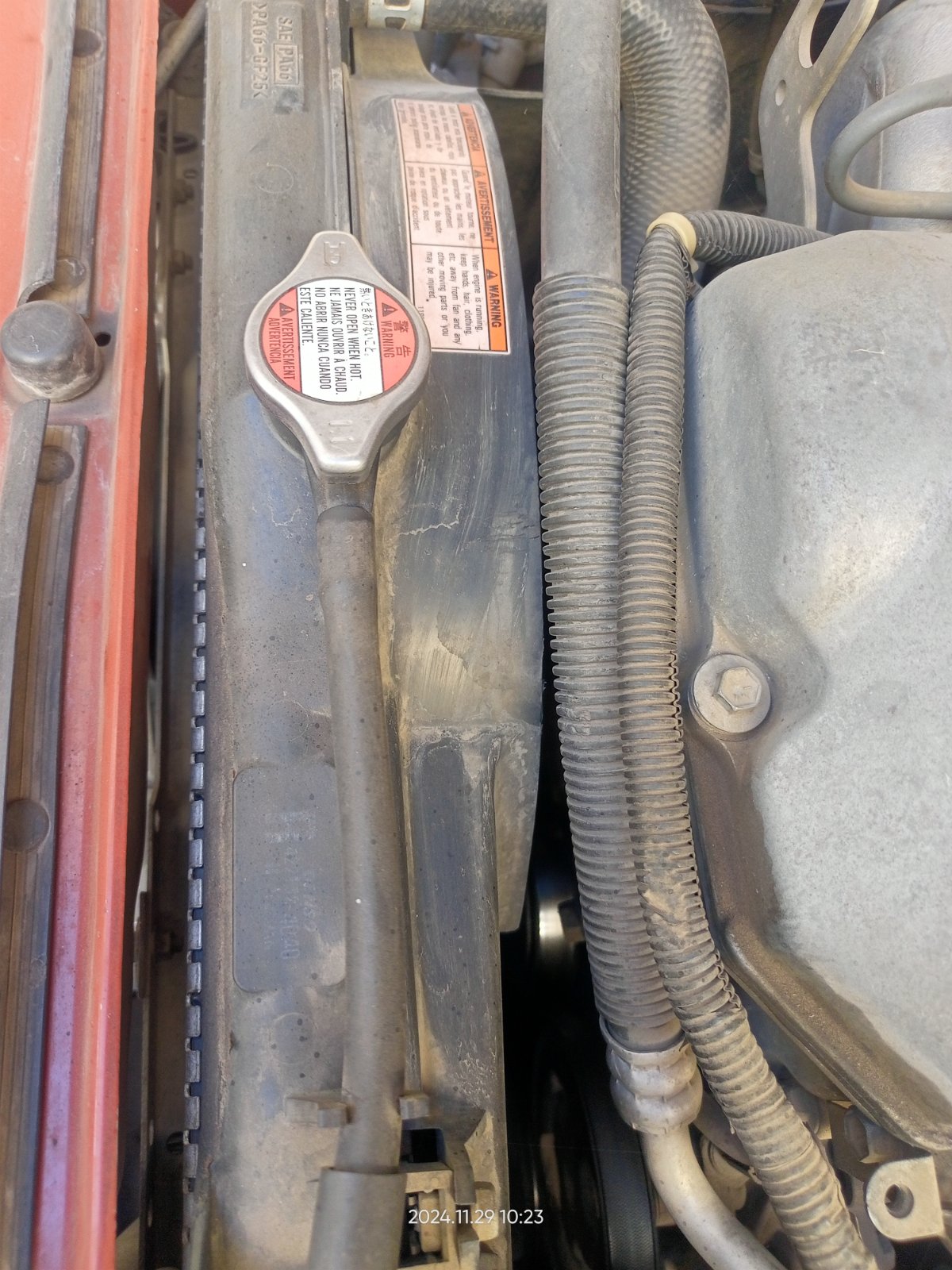

В тех системах где на радиаторе есть заливная горловина заливать нужно в радиатор! В этих системах через бачек нет циркуляции ож! Она через одну трубку никак сможет циркулировать. Подучите матчасть уважаемый.:praising:
Проходящий мимо Правильно говорит
Вот система где в бачке одна трубка и просто физически не может бы никакой циркуляции. Жидкость из бачка засасывает в систему только когда там разрежение появляется.
