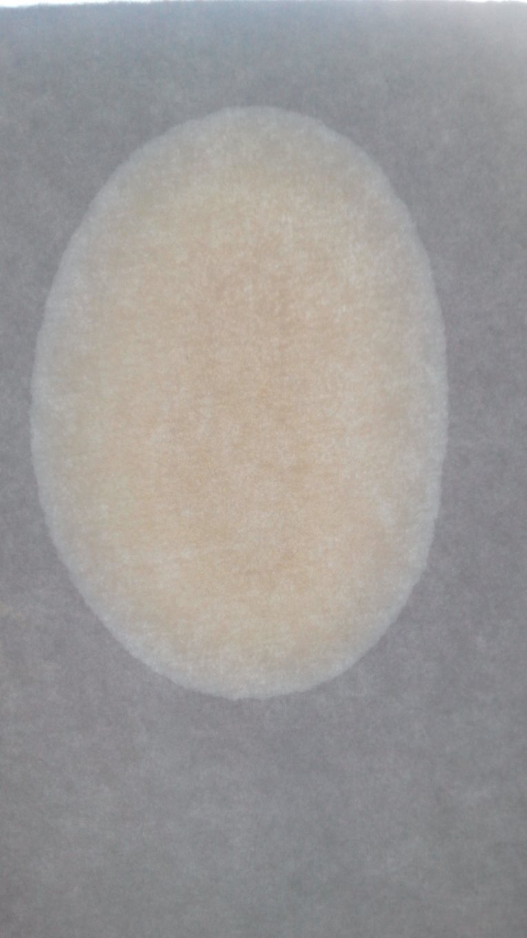

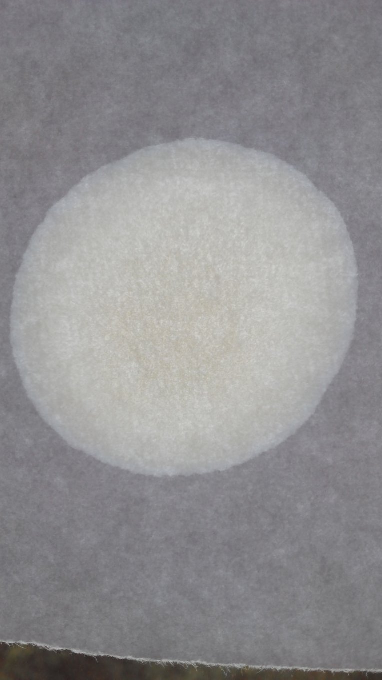

Всем привет!
Что можете сказать? Первые две пробы почти друг от друга не отличаются, а вот в последней появилась светлая полоска вокруг пятна, что она означает?
Масло после 7000 км довольно сильно потемнело, сейчас по цвету напоминает кока-колу.
Первая проба - 1500 км, вторая 3200 км, третья 7600 км. Все пробы сделаны на офисной бумаге, после остановки горячего двига, на просвет. По 4 капли с щупа в одно место, потом сутки на впитывание. Кстати, капли сами с щупа не сходят, приходится касаться им бумаги, чтобы капля сошла.
Изменено пользователем Tsi-nick
такое ощущение что ты на газу ездишь :) Масло медленно убивается.
А можно более развернуто? ))Что это за полоска вокруг появилась? Что она означает? Внутренний ареол с самого начала меняет только цвет, а вот полоска появилась за последние 3000, это я в Крым ездил.
И как по капельной пробе понять, что масло умерло? Если можно, кратко словами, ссылки с картинками я видел, хотелось бы пояснений.
Прицеплю еще те же пробы, только в отраженном свете, более отчетливо видно ядро.

я не спец в этой теме просто сужу по кольцу ядра, оно не ярко выраженное, вокруг ядра тоже светленько все.
А я уж собрался менять масло на Хундай LF 0-20, что ж теперь, не спешить, посмотреть, что дальше будет...
Да, такое ощущение, что светлая полоса - это еще чистое масло осталось... Хотя такой цвет... следуя описаниям я бы сказал, что имеет (имел) место перегрев... я бы сдал разок анализ отработки, для успокоения...
Изменено пользователем Mixa_mc
Если светлая полоса это чистое масло, то почему она появилась не сразу? Перегрева не было.
Такое ощущение, что тест не получился, из-за перелива масла оно просто растеклось по бумаге, вместо того, чтобы впитаться в нее, и расходиться уже внутри листа, разделяясь на зоны. Не надо было по 4 капли лить.
Изменено пользователем bc----
А как надо, 1 каплю?
На самом деле масло полностью впитывается в бумагу полностью минут за 5, получается матовое пятно диаметром с двухрублевую монету. И вот уже оно потом расходится по бумаге сутки, увеличиваясь в диаметре сантиметров до 8-9. Светлая полоска проявляется через несколько часов.
Коллеги, где-нибудь есть описание что и как надо делать и как по пробе понять, что с маслом?
@Tsi-nick, здесь собрано все самое ценное из капельных проб http://www.oil-club.ru/forum/topic/5210-kapelnie-testi-obshaja/page__view__findpost__p__148032
@Tsi-nick, да, надо 1 каплю. По крайней мере, это более-менее стандартизированные условия, и результат потом есть смысл сравнивать с другими. Вы же провели эксперимент в своих особых условиях, и поэтому хрен его знает, как интерпретировать полученные картинки. У вас результаты, скажем так, не типичные. Практически нет ядра, хотя за 7000км оно обязано было появиться, почему-то по краю пятна темная область, хотя должно быть наоборот. В общем, моя рекомендация переделать тест, как положено. 1 капля с щупа и сутки выдерживания. Лучше по полю листа сделать 3-4-5 отдельных капель, чтобы потом выбрать наиболее характерную.
