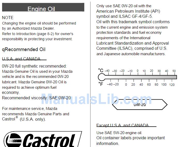

Я посмотрел мануал в интернете и вот что думаю:
Раз мануал требует 0w-20 для использования в США и Европе и 5w-20 за их пределами, то нужно и лить 5w-20.

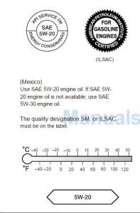

Вот из руководства. Пусть останется для информации в этой теме. Может кому пригодится.
Изменено пользователем cmy
