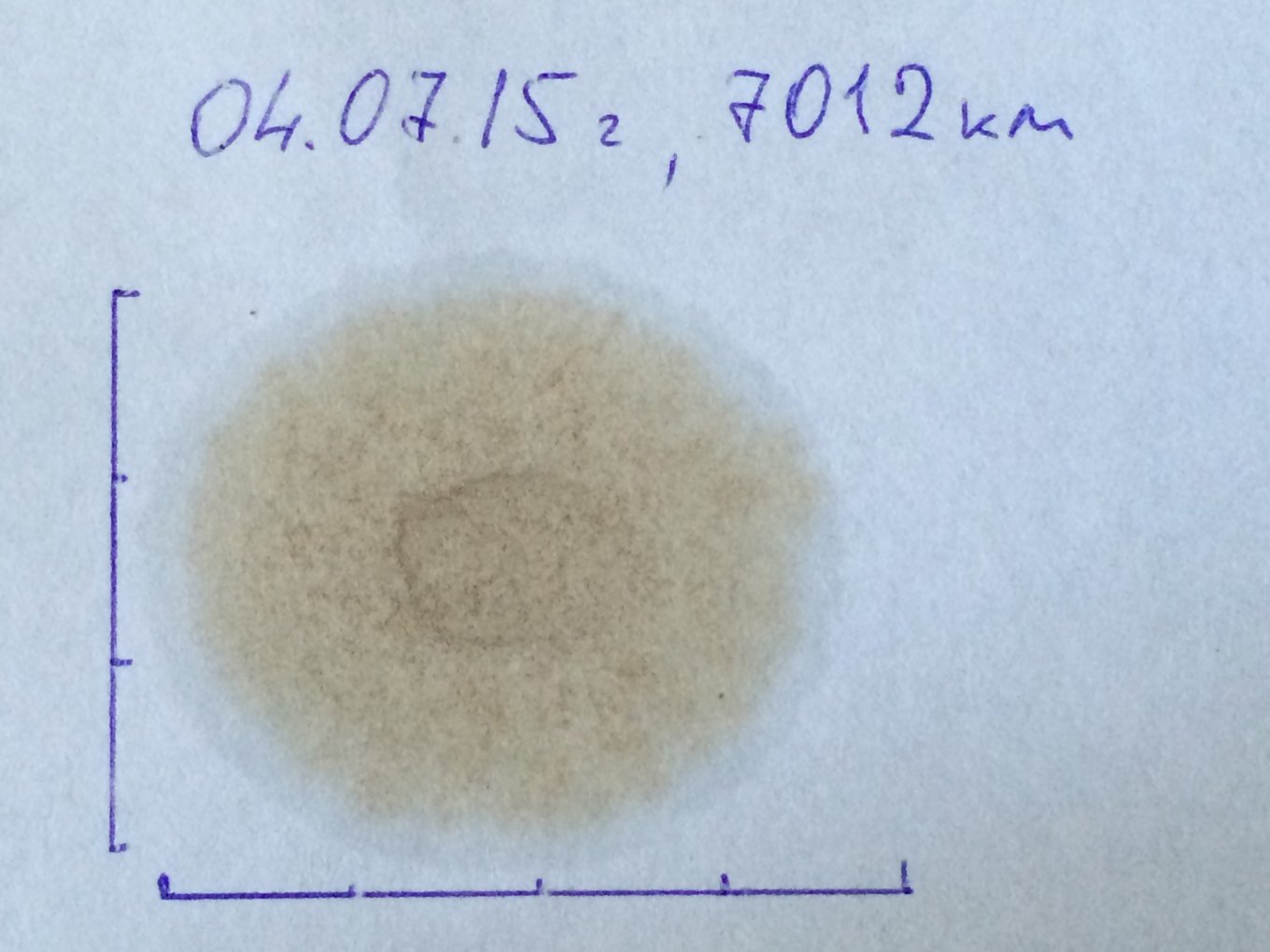

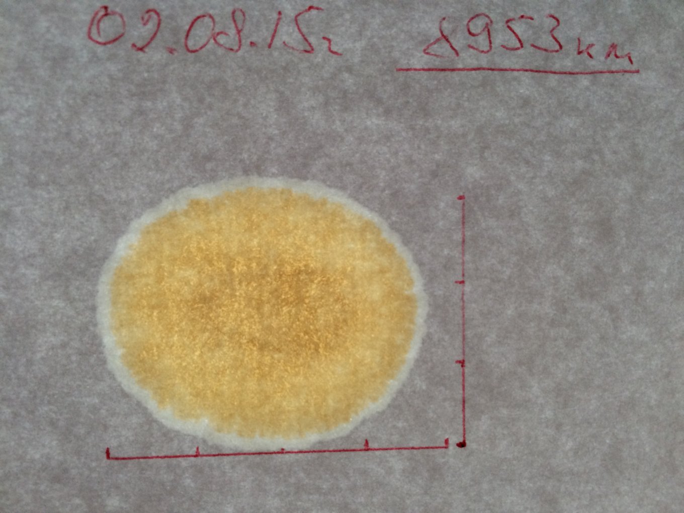

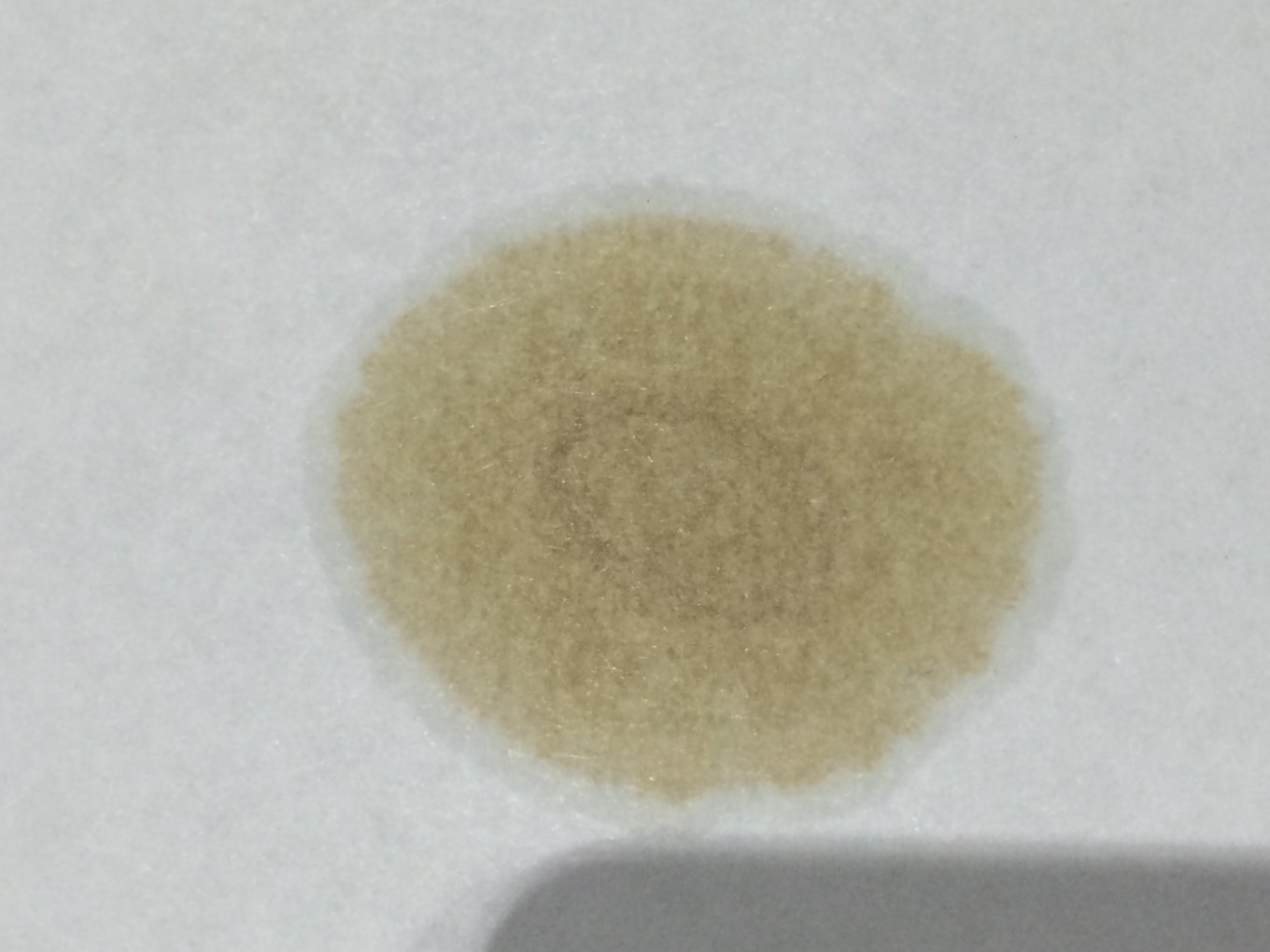

Делал пробы от замены почти каждую тыс. км
2 post-9879-0-21926100-1442432340_thumb.jpg post-9879-0-96543900-1442432363_thumb.jpg
3 через 5000 км post-9879-0-40367400-1442432396_thumb.jpg post-9879-0-81210000-1442432417_thumb.jpg
4 post-9879-0-81622200-1442432875_thumb.jpg post-9879-0-84856200-1442432893_thumb.jpg
5 post-9879-0-01443400-1442432913_thumb.jpg post-9879-0-51317900-1442432937_thumb.jpg
7 post-9879-0-51872200-1442433188_thumb.jpg post-9879-0-60215600-1442433212_thumb.jpg
8 post-9879-0-86938600-1442433351_thumb.jpg post-9879-0-29494600-1442433373_thumb.jpg
9post-9879-0-74437000-1442433423_thumb.jpg post-9879-0-61684300-1442433446_thumb.jpg
10 post-9879-0-52968700-1442433492_thumb.jpg post-9879-0-78880000-1442433533_thumb.jpg
Мотор V6 3,5л пробег 120 тыс км, Бензин всегда А-95 BP, доливок масла нет, из 12000 км пробега примерно 4000 км трасса, 8000км Москва. Моточасов примерно 370. Я так понимаю, что пора срочно делать замену? Бортовой комп пишет, что еще 4300 км можно проехать.
по моему пора, ядро пропало, трансформации пятна на лицо :)
Спасибо, еще вопрос в тему, а это реально похоже на Мобил1 или что-то по проще? Может быть в сервисе льют не то, что заявляют к оплате?
Вопрос возникает в связи с тем, что машина вроде настроена именно на это масло, бортовой комп пишет еще 4300 км нужно ездить, а по факту за крайнюю тысячу км пошла быстрая деградация масла .
я вообще не спец по капельным тестам и тем более не ясновидящий - тут надо анализ масла делать тогда поймешь Mobil это или нет, и как он поработал и сколько проработает еще.
Если бы капельный тест еще и марку масла показывал, хим.лаборатории давно бы по миру пошли. :)
Запросто.
Не бывает настроек "на это масло".
Бортовой комп не анализирует качество масла, и его показания крайне приблизительны. Они скорее полезны для блондинок, которые вообще не в курсе, что масло надо менять. К тому же обычно сервисные интервалы, рекомендованные производителем, не соответствуют нашим условиям эксплуатации. Если у вас больше половины пробега приходится на город, вы не ошибетесь, если сократите периоды замены масла вдвое по сравнению с рекомендованными. Ну это, конечно, справедливо, если вы не планируете машину слить через пару лет. Уж свой заявленный гарантийный период машина откатает на любом масле, кроме, разве что, подсолнечного. Вопрос только, что с ней будет после.
PS Крайняя бывает плоть, а данном контексте куда логичнее слово "последняя тысяча". :)
