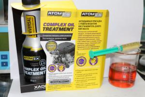

XADO Complex Oil Treatment - антидымная присадка с ревитализантом.
Попало мне в руки "АНТИДЫМ" синтетический полимерный загуститель..
пользуется популярностью у перекупов б/у машин..
стало интересно.. какие показатели изменятся после этого..
на флаконе написано разводить на 4-5 литров масла..
сделав расчёты.. я залил на 4 литра масла.. И,,
приступил к анализу.. которые не делают в официальных лабораториях ((а может и делают.. я не видел..
Налив антидыма в масло.. я нагрел данную смесь до +108гр. и перемешал..
и по традиции пять показателей..
фотографии антидыма и масла..
далее..

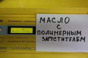

А теперь сравниваем показатели.. До и После..
Вязкость кинетическая..
вязкость при +40гр. = 55.09. + антидым = 67.15.
вязкость при +100гр. = 9.95. + антидым = 11.96.
Индекс вязкости.. 169. + антидым = 177.
Вспышка в открытом тигле.. +219гр. + антидым = +221гр.
Застывание.. -42.8гр. + антидым = -42.3гр.
интересные цифры.. ((перекупы.. за данную информацию строем в лавку винную .. :yahoo:

Еще один обещающий маслоконструктор :D Вязкость на две единицы загустили, так же можно было и 10W-40 залить :) Был бы супер-антидым :D

Видимо эстеры/ПАО с полимерным загустителем - поэтому пурпоинт не испортили - на это и задумано, немного повысить вязкость не ухудшая остальных свойств масла.
