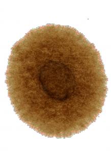

Mobil1 0W-40 капельный тест torcon
Mobil1 0W-40 300мч (картер 3.8 доливка примерно 1.5 литра) сканер 600dpi

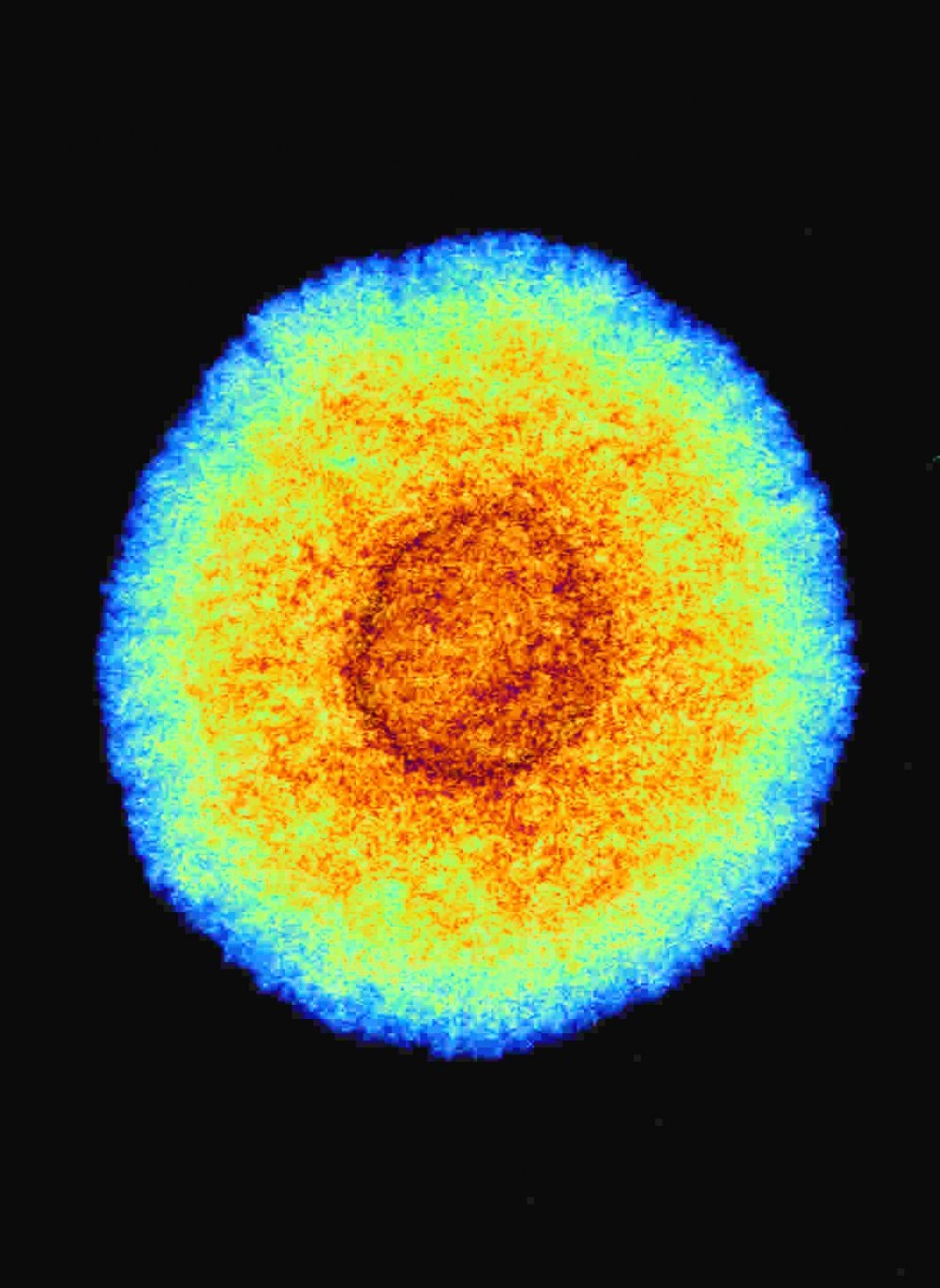

Igork теперь научи меня как ты делаешь инверсию цветов? На просвет посмотрел вроде внешний ореол, самый светлый и прозрачный, отвечающий за бензин - мал.
Чисто визуально с маслом у тебя всё в порядке, ну может быть краевая слегка начала разъезжаться. Я обычно делаю несколько капель за один раз, чтобы исключить гадания.
По инверсии цветов. Оказывается не только новичкам лень читать тему. Если пользоваться IrfanView, то открыв картинку => изображение => эффекты => фильтры Adobe8BF(если не обнаружен, то установить плаггин) => PopArt => start selected filter. Далее начинаешь играть со всеми движками.

@igork, Краевая зона тут не разорвалась, просто когда я капнул на бумагу со щупа, я взял лист и пошел домой, капля тряслась понятно и "рвалась". Как ты и писал лучше всего вообще капнуть на лист и сушить его в неподвижном состоянии - пока по лестнице поднялся, хоть и осторожно - получил это. У Alehandro выше похоже такая же беда.
С инверсией цветов попытался разобраться сам в фотошопе, не дошло... Поэтому спросил тебя - надо было в личку.
Как видишь у тебя по всему диаметру в зоне диффузии уже находятся "тяжелые" частицы (показаны стрелками).
Если бы делал капельные пробы изначально, то увидел бы, что на начальном этапе эта зона чистая.
Этапы заполнения этой зоны можно посмотреть здесь.
Изменено пользователем igork

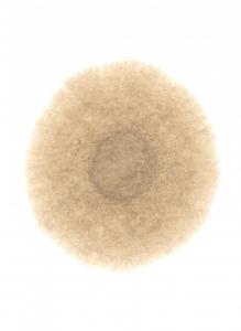

тот же Mobil1 0W-40 спустя 359мч и 8650км.
(инвертирование цветов применено с теми же настройками - я сохранил просто настройки в файл и применяю их для каждой капли).
разницы с предыдущим если честно не вижу, разве что у ядра больше "сгустков".
Видимо с доливками свежего Mobil1 0W-40 у меня масло только молодеет :D
