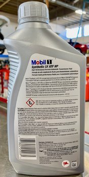

Что касается лицензирования, то с 2018 года у жидкости база GTL (кстати, база Mobil Dexron-VI ATF сейчас тоже GTL) и выпускается под синей этикеткой Mobil 1 Synthetic LV ATF HP (PAO-жидкость Mobil 1 была с черной этикеткой); на контрэтикетке указан номер лицензии: J-62120. C контрэтикетки исчезли упоминания об обратной совместимости ATF с жидкостями типа DEXRON-VI, -III, - II, которые содержались на Mobil 1 с черной этикеткой, хотя в PDS (февраль 2019 г.) они все еще сохраняются https://www.exxonmobil.com/Xomfl/Core/Handlers/PDFHandler.ashx?component=PDS&downloadUrl=https://www.mobil.com/English-US/Passenger-Vehicle-Lube/pds/GLXXMobil-1-Synthetic-LV-ATF-HP?p=1
Новая жидкость призвана после полной замены "победить" дрожание АКПП 8L90 и 8L45, возникающее в определенных условиях и режимах (поэтому, полагаю, что пакет присадок тоже был изменен). В США на этот счет были несколько TSB по всем моделям, где установлены данные АКПП, но в РФ, думаю, этим будут заморачиваться только единицы. Указанные коробки не получат широкого распространения (очень геморойная получилась разработка) и заменяются на новые 10-ступки GM/Ford (в т.ч. на упомянутых вами Эскалейдах и Корветах), которые уже заправляются ультранизковязкими жидкостями стандартов Dexron-ULV/Mercon ULV (наподобие MB 236.15), вот, например, Product Data Sheet MERCON ULV. Для новых 9-ступок GM используется старый добрый Dexron-VI.
Mobil_1_Synthetic_LV_ATF_HP_2018.thumb.jpg.b3462dd2b4da81481e559320dd666886.jpgMobil_1_LV_ATF_HP_2018.thumb.jpg.47263d09917f8ab39a3f34b26c8f2dbb.jpg
