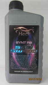

Heck Synt RS 5W-30 свежее
Heck Synt RS 5W-30 свежее за анализ спасибо оф. представителям Heck в России.
Масло заявлено как: ACEA A3/B4/C3, API SN/CF, MB 229.51, BMW Longlife 04, Соответствует: Opel Dexos2, VW 502/505, 505 01, Fiat 9.55535-S2
Продукт интересный: богатый пакет с Бором и Молибденом. Только с такой вязкостью HTHS у него вряд ли 3.5 :pardon:
Масло неплохое вроде бы, но видим что опять производитель положил побольше пакета присадок в итоге превысил ограничения стандартов. Щелочное выше чем у однокласников, зольность из за этого понятно выше стала. Опять из плюсов молибден.

то понимаешь логистику завода, масла одинаковые... Боюсь даже одного замеса. :)
В целом масло неплохое, но над точностью пропорций нужно поработать немцам.
Да, это одно и то же масло в разных баклажках. Как-то не очень хорошо... Зато практично!
Вот уж удивили 'немцы' - нету в их ассортименте нормального ACEA C3 - очередной замес под ILSAC GF-5, непонятно зачем указывают ACEA и евро соответствия. :)

@Gaffer, да ну какой это Ilsac, это какой то пакет ACEA C3 - у Mobil1 ESP Formula 5W-30 тоже молибден есть

Простите...молибден, это, конечно, интересно, но зольность 0.97 не многовато ли для C3? Все-таки 20% превышения это не "немного"...
Тут же всего лишь соответствия. Достаточно на это глянуть - ACEA A3/B4/C3 - чтобы понять что к чему.
Ну вот и мне кажется, что это не вполне C3, а местами даже 502/505
По мне, так это больше на dexos1 смахивает :rolleyes:
torcon, по вязкости не соответствует, по щелочному тоже, а по золе на уровне недорогих илсаков - этот хек, как и предыдущий явно не соответствует евро требованиям. :)
Может, маркетологи перестарались и решили объять необъятное, нарисовав на этикетке сразу всё, что можно?
