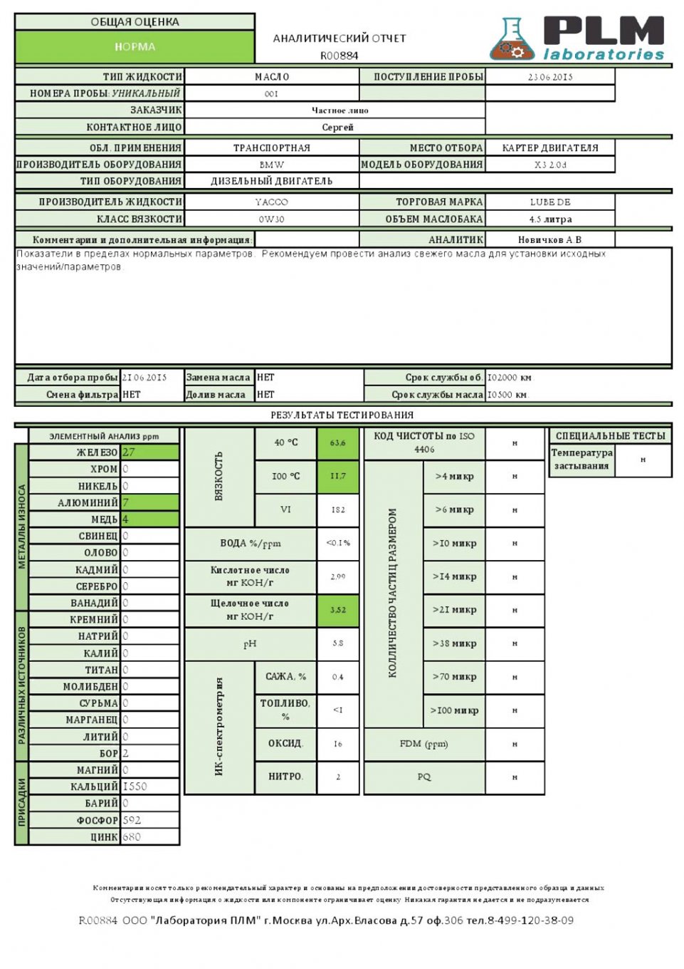

Yacco Lube DE 0w-30 отработка на BMW X3 2.0d после 10500 км.
масло лил не "по акции" :spiteful:
НО! но получил скидку и оплату лаб анализа :yahoo: (правда сам возил в лабораторию)
машина BMW x3 2.0 d. смешанный цикл, практически без пробок. стиль езды - быстрый :pardon:
мало не доливал ни грамма.
отработка была черная.
Анализ 1.pdf
Мархетинговая шелуха...

@YACCO RUSSIA,
Оффтоп
1. Вязкость в норме.
2 Износ минимальный.
3. Баланс TBN/TAN идеальный.
Все отлично для таких условий эксплуатации. Интервал 10-12 тык оправдан.
Если отставить в сторону все маркетинговые разговоры, то продукт по факту показал отличный результат. Лично для меня это самый главный фактор и аргумент для возможной покупки.

@я из центра, скажите, а это очень трудно разместить в теме скриншот анализа, а не ссылку на документ, который надо еще скачать?

@я из центра, сколько в процентах было города и сколько трассы?
(что у полариса с нитрацией? 2 показывает в отработке уже какой раз.)
у меня минимальное количество въездов в Москву)))
конкретно это масло отработало на перегонах:
- Москва-Минск-Брест-Москва. (трасса шикарная :D:yahoo: )
- Москва-Ростов(дон)-Краснодар-Москва
- Москва-СПб- Москва
- Москва-Смоленск-Москва

Так тут трассы 100%. Моточасов не больше 150 :pardon:
Анализ ни о чем :crazy:

А чего пояснять? Да, масло работало. Но если учесть, что оно города не видело, а все время по трассе болталось, то моточасов тут кот наплакал. Если бы оно так в бензинке отработало, то еще куда ни шло, а для дизеля, кмк, оно как-то подсдулось неслабо в тепличных условиях. Да и металлов настрогало... Я-то грешным делом думал, что тут моточасов не меньше 250! :crazy:

@я из центра, дело в том что по трассе считается легкий режим для масла. Нет как в городе постоянных режимов старт-стоп в пробках, на светофорах - при них масло больше всего умирает. Например мой мотор за 6000км в городе убьет масло так, как он же по трассе за 12 000км. (примерно).
А на пацанов внимания не обращай - работает принцип что ты им должен дать "Хлеба! Зрелищ!" :) Продолжай анализы если интересно, особенно если будет город 80-100% - сравнишь сам.
