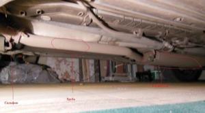

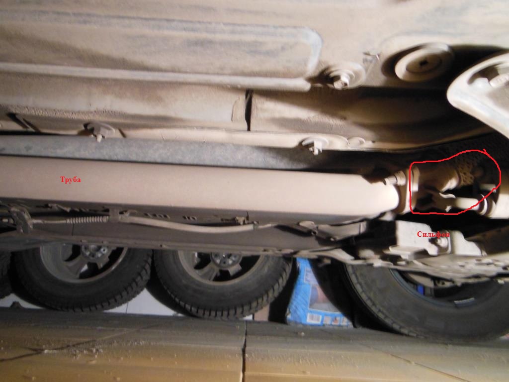

ТО Нормет: ВИН скинул, вечером полезу под машину. Попытаюсь сделать фото, выложу.
ТО torcon - спасибо.
Залез под машину,(ямы нет).
После двигателя идет катоколлектор (коллектор+катализатор расположен почти вертикально), далее сильфон, далее труба и сам глушитель.
Т.е. от сильфона до глушителя идет труба.
Фотки сделал, но пока не могу выложить.
Как я понимаю сажевого фильтра нет - вроде как радость?
Изменено пользователем mikl99
Обещанные фото.
Получается, что нет сажевого фильтра!

Да , сажевого нет .
