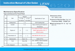

Почему "5W-30"??? В сервисной книжке написано 10W-40, API не ниже SL/CF
скан выложите
скан выложите
Пожалуйста:
Двигатель у солано точная копия тойетовского 4a-fe,которые ставились в 90-е на короллы и карины. В рекомендации к данному двигателю использование масла вязкостью 5w-30 является наиболее оптимальным вариантом. Честно говоря, вообще не представляю,почему у вас 10w-40 и без вариантов. Я думаю,профи смогут это объяснить. Но я бы использовал 5w-30 из тех,что рекомендовал torcon. В принципе эти движки могут и на 0w-20 ходить.
Пожалуйста:
Спасибо ! Но что то кажется мне, что это не единственная информация касаемая масла .Страница где рафик связкостями и температурами должен еще быть . Его можно ?!
пс . рекомендуемая вязкость трансмисионки тоже вызывает вопросы .
Изменено пользователем drivers
копия, да не точная; вот и калильное число свечей отличается: http://www.drive2.ru/l/6703005/
Изменено пользователем Dumus
Берите лучшие тойотовские жижи что обсудили и обсасали на форуме.оптимально конечно 5w-30 в жестебанке или любое азиатское масло.плохо что не указаны спецификации не по илсак не по асеа.скорее всего тут нельзя применять маловязкие масла класса A1/A5 илсак CF-5, маловязкие жижи ниже 5w-30. Двигатель страгает чугуний и алюминий и производитель ляпнул 10w-40. А это обычная минерала полуминтетика из далёких 90 класса SL . те что в жигкли и аоьмерки лили.поэтому думаю вам надо брать нормальные масла европейской вязкости класса А3 и вязкостью 5w-40 0w-40. Можно и 5 w-30 типа NGN NORD. Желательно чтоб вы написали какие каталики род какие евро стоят.есть ли цепи системы VVTI гидрокомпенсаторы и им подобное чтоб не гадать а оптимально подобрать
В буржуйском мануале прописана тридцатка - на зиму можно заливать, правда API-допуск древний )
