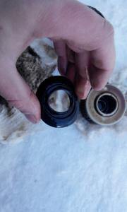

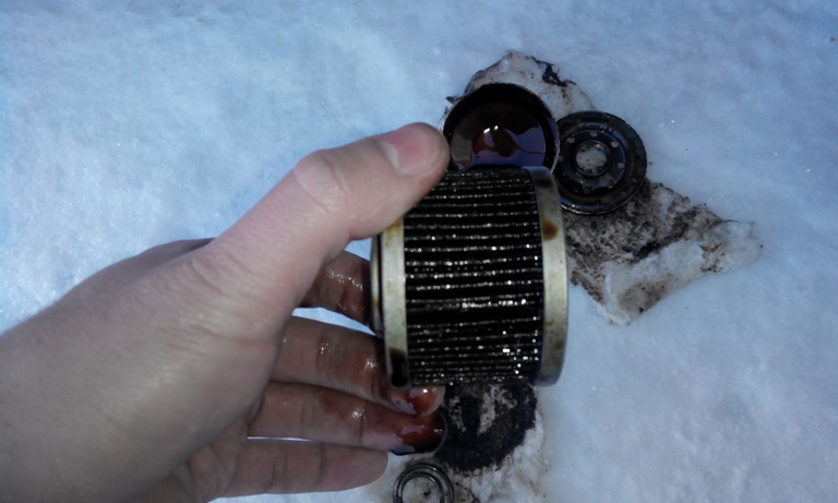

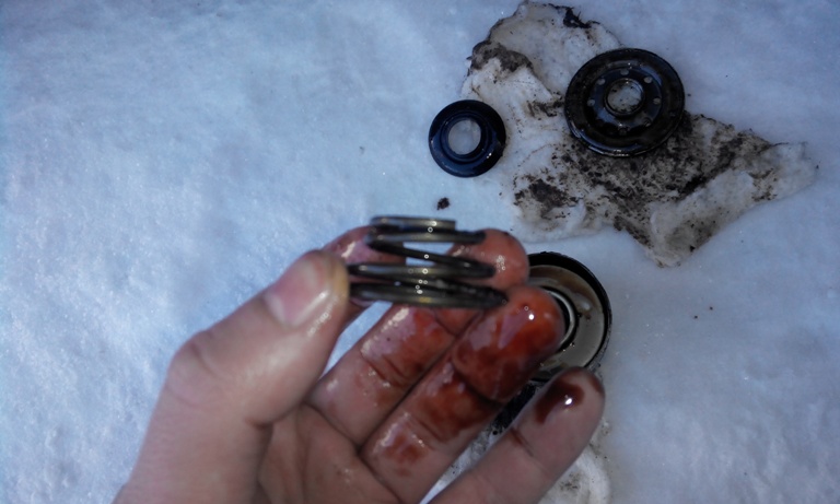

все таки распилил я этот фильтр. Проехал на нем 7400км- с августа 2015 по январь 2016, масло NISSAN STRONG SAVE X 5W30/ Сильно не пинайте, первый раз, да и фоткал на телефон.
Корпус прочный, пилил болгаркой и то не легко поддался. После пропила полилось масло. Резинка эластичная, при сгибании форму восстанавливает. Фильтрующий элемент- складки не считал, но видно что достаточно плотно уложено, ровно, герметика не видно, достаточно красиво выглядит. Бумага не тонкая, но если сильно пальцем надавить- рвется. В стакане нет никаких отложении. Кольцо уплотнительное видно что прожатое уже, похоже на квадратное, хотя на новом отчетливо видно было что оно было полукруглое.

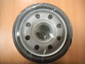

Сам фильтр.
"Горло" фильтра закрыто плёнкой. Технологических отверстий в ней нет:

Внутренняя гильза имеет спиральную накатку для жёсткости, отверстия стандартные - круглые.
Всё нормально, вопросов нет.

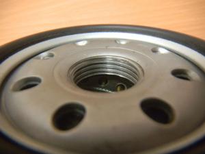

Обратите внимание на качество технологии штампованных отверстий в подошве фильтра.

Резьба имеет М-накатку.

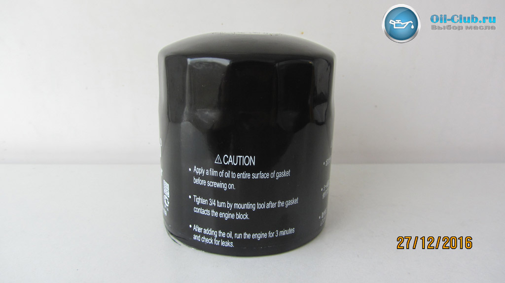

Коробка не имеет Made in Japan, есть только загадочные надписи For Kitto Japan. То есть фильтр скорее всего сделан в Китае. Коробка качественная, маркировка, голограмма, русская инструкция.
Придираюсь, могли бы больше применяемости указать... BMW и все. Фильтр упакован в пленочку от пыли.

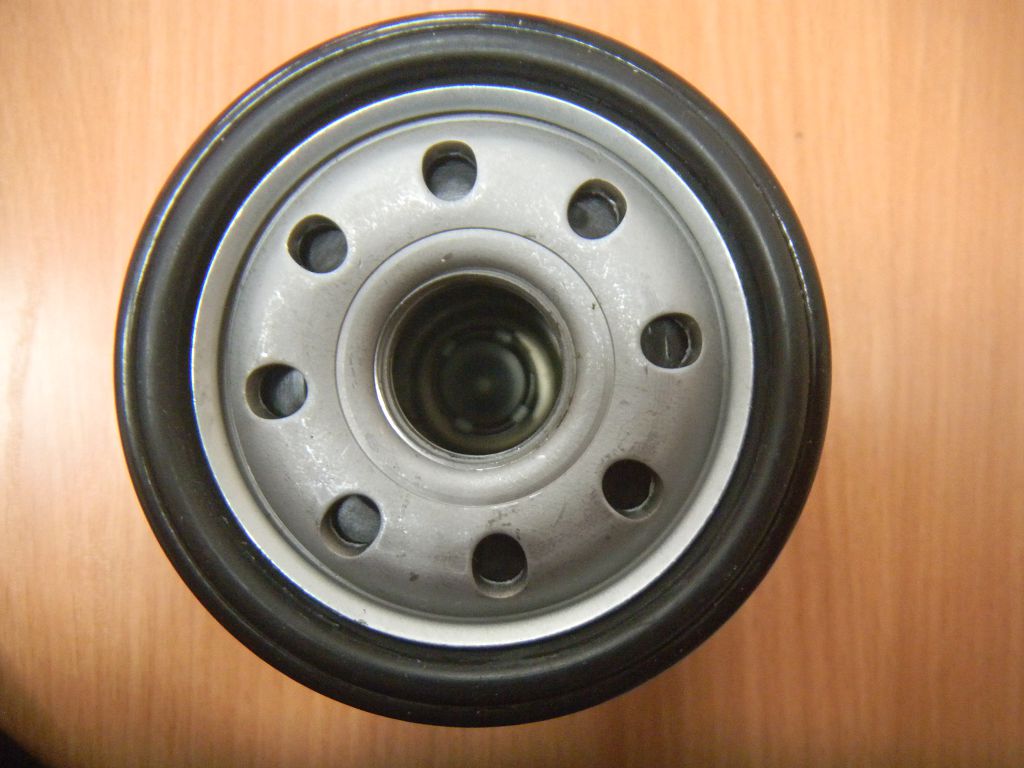

Корпус фильтра качественно окрашен, четкий принт. Логотип маркировка, однако опять мы не видим Made in ... Так же инструкция на русском - дружелюбно к покупателю. Внутри корпуса ржи, краски, окислов нет - чисто.

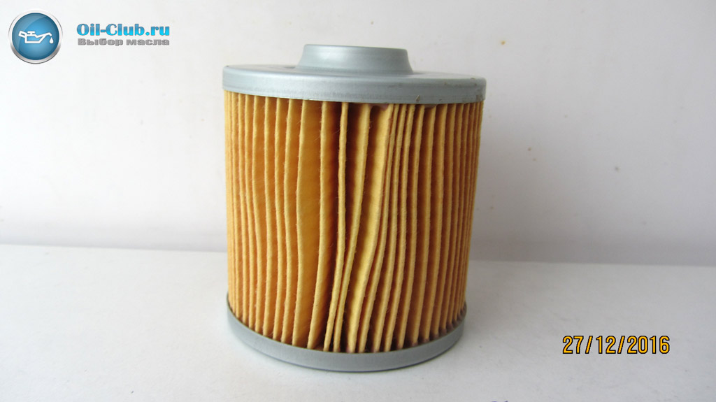

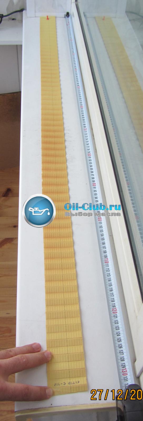

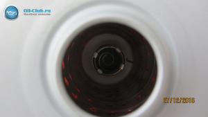

Фильтрующая катушка выполнена аккуратно, свисающих каплей герметика нет, единственное фильтрующий материал тонковат и глубина складки не большая. То есть фильтрующего материала здесь не много (для такого большого размера). На изгиб пальцем материал не рвется. Внутри фильтрующей катушки все аккуратно.

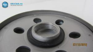

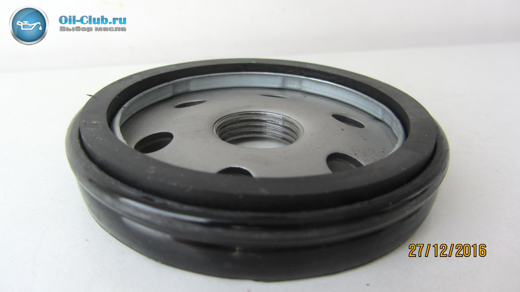

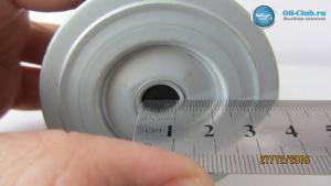

Перепускной клапан выполнен "одной дырой", резиновая поверхность, закрывается герметично. На нажатие он легкий. Резьба на фильтре нарезана чисто - она хитрая каждый виток резьбы имеет канавку внутри. Уплотнительное резиновое кольцо квадратного сечения - мягкое - в морозы масло пропустить не должно. Но я на глазок оценивать это не мастак, это показывает практика.
Прижимная пружина которая держит фильтрующую катушку в корпусе фильтра, большая, но укладывается она компактно, за счет внутренних витков меньшего диаметра.
Kitto C-418 на просвет, отверстий в фильтровальной шторе нет, материал равномерен.

Длинна фильтровальной шторы 132см - как я и говорил, фильтрующего материала будет не много.

Полезная площадь фильтрующего материала: длинна 132см x ширина 5,7см = площадь 752,4см2 - для большого фильтра это среднее количество.
Вывод: В целом аккуратный фильтр на четверку. Единственное к чему бы придрался это побольше бы фильтрующего материала, да более дорогого толстого. А так резьба нарезана аккуратно, внутри все аккуратно, уплотнительное резиновое кольцо мягкое. За свою цену 198р для бюджетника не плох.
