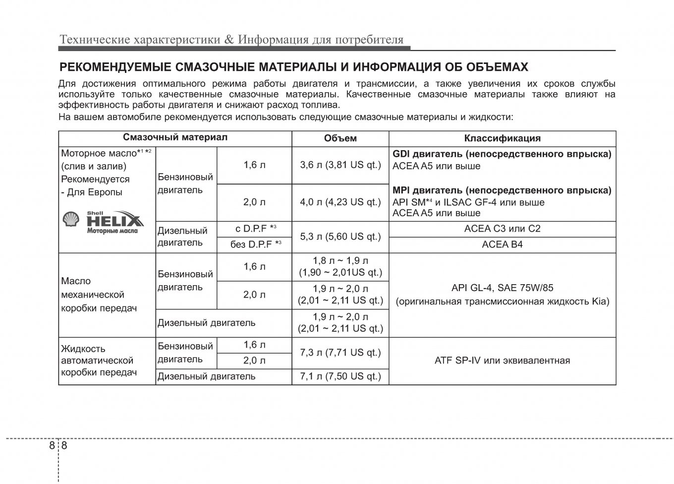

8. ILSAC GF-4, API SM, ACEA A5/B5 (см. картинку)
Вязкость круглогодично требуется 5в20, если нет, то 5в30.
Собственно в теме про гамму уже разжевали всё, мне даже отсоветовали 30-ку вместо 20-ки, ибо жарко летом.
Сейчас ищу масло на вторую заливку, как раз в лето будет.
