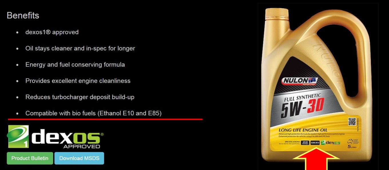

Ребята, чтож вы советуете масло С3 в машину 94 года. Это масло дороже чем сама машина:))
А масло GF-5 вообще предназначено для био топлива. Я не знаю для чего вам его в Россию поставляют. У вас всё равно этого топлива нет.
А вот какое нибудь простенькое А3/В4 будет в самый раз.
Мрак... ИЛСАК GF-5 оказывается, для биотоплива... Все-таки жаль, что опять могут давать советы все, кто знает,как включить компьютер)))
А можно без хамства???
Да, научился, ровно 27 лет тому назад!!! И мне очень жаль что всегда приходится предъявлять доказательства людям которые не умеют искать информацию. Может Вы сами попробуете её найти??? Вот Вам для начала!!!
@Krot,если какое-то масло имеет ИЛСАК-5, и при этом заточено под биотопливо, это не означает, что ВСЕ ИЛСАКи такие же.
Нет не все, только GF-5. О нём был разговор.
@Krot, :facepalm: . Товарищ Скорп-"три топора" пишет о том, что отличие GF-5 от более ранних версий не только и не столько в появившейся возможности использования в двигателях, работающих на биоэтаноле. И если у нас такое топливо не используется, то не значит что и GF-5 не нужно, т.к. по твоему мнению "оно только для Е85".
http://www.gf-5.com/the_story/performance/
