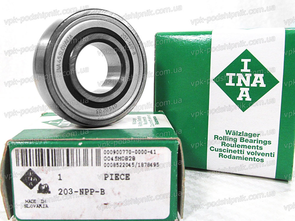

ddis  ну че уперся:), делают они подшипники = 203ий пойдет?
Если в Автодоках их нет не значит нельзя найти
Делает INA подшипники, только у них в концерне разделение.
Обычные шариковые делает FAG, с выкрутасами INA.

Только что, Gnome сказал:
Можно покупать продукцию этой группы и не парится.
Я ни где сомневался в качестве поставляемых в продажу з/ч  Ина, речь шла только "о почему Ина нет подшипов голых, как у всех".
 Кстати есть еще оригинал и его  тоже можно юзать и он такой  же по теньге не гуманный как и Ина.
А в качестве конкурентов выступает с добрый десяток др. производителей Nachi, SNR/NTN....  и упаковщиков типа Рувиля, продукцию которых брать можно и нужно, потомушто  качеством не хуже Ина, а ценой на порядок демократичней.
1 минуту назад, ddis сказал:
Изначально не правильно поставленный вопрос. Соответственно и ответа желаемого не получил.
INA - хитрые подшипники, FAG обычные.
Ruville принадлежит Shaeffler group, как и LUK, как и большая часть Continental.
Всё это одна фирма, она огромна.

10 часов назад, ddis сказал:
Просто хотелось бы увидеть  подшипники Ина  без причендалов, прикрученных, впресовавнных и т.д.?

11 часов назад, ddis сказал:
Да.
Потому что подшипов Ина я не видел, да и наверно ни кто.
Хотелось бы увидеть просто подшип без нечего.
Ина изначально как независимая компания специализировалась на изготовлении игольчатых подшипников и специфичных роликовых, то есть у них не было грубо говоря обычных 203, 302 и т. д. подшипников, зато по игольчатым они занимают более половины мирового рынка и если стоит игольчатый подшипник то в половине случаев это будет Ина и в 100% случаев это будет Ина если это немецкий производитель техники или обородувания, постоянно сталкиваемся с игольчатыми Ина на технике Bomag, Liebherr, MAN, коробки и раздатки ZF и т. д.
Аналогов то ещё как правило нет, либо под оригинальным номером будет тот же Ина, либа сам Ина 3 мес под заказ
