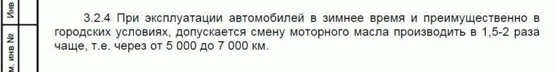

От себя хочу уточнить, что эти интервалы являются обязательными по этой причине:
Цитата
3. Тяжелые условия эксплуатации
3.1 Периодическое техническое обслуживание при тяжелых условиях эксплуатации по карте ТО производится по Вашему решению как владельца автомобиля, если Вы считаете, что условия эксплуатации соответствуют тяжелым. Регулярное проведение технического обслуживания значительно увеличивает надежность Вашего автомобиля. Условия эксплуатации относятся к тяжелым, если они соответствуют указанным ниже:
— Движение при сильной запыленности окружающего воздуха;
— Движение по ухабистым, залитым водой дорогам или по холмистой местности;
— Эксплуатация автомобиля при низких температурах окружающего воздуха;
— Эксплуатация автомобиля с длительными периодами работы двигателя на холостом ходу или поездками на небольшие расстояния при низких температурах окружающего воздуха;
— Движение с частыми интенсивными торможениями;
— Буксировка прицепа;
— Эксплуатация в режиме такси или прокатного автомобиля;
— Если более 50% времени эксплуатация производится в условиях интенсивного городского движения при температуре окружающего воздуха 32ºС или более;
— Если более 50% времени эксплуатации приходится на езду со скоростью 120 км/ч или более при температуре окружающего воздуха 30ºС или более.
3.2 Периодическое обслуживание при эксплуатации автомобиля в тяжелых условиях:
3.2.1 Операции по замене — каждые 5 000 километров, или 6 месяцев:
— моторное масло и масляный фильтр;
— воздушный фильтр
Умышленно не привожу конкретных марок масел. Важно уметь выбирать. А кто умеет, тот выберет по наличию в своём населённом пункте, кошельку и религиозным взглядам. Попытки считать себя умнее конструкторов
двигателя и лить не рекомендуемое масло по вязкости, например: 0w-20, 5w-20 или 10w-60 вам же боком и выйдет!
