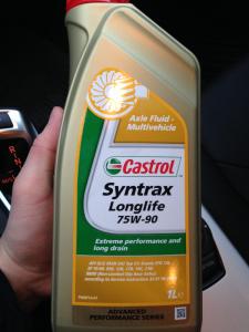

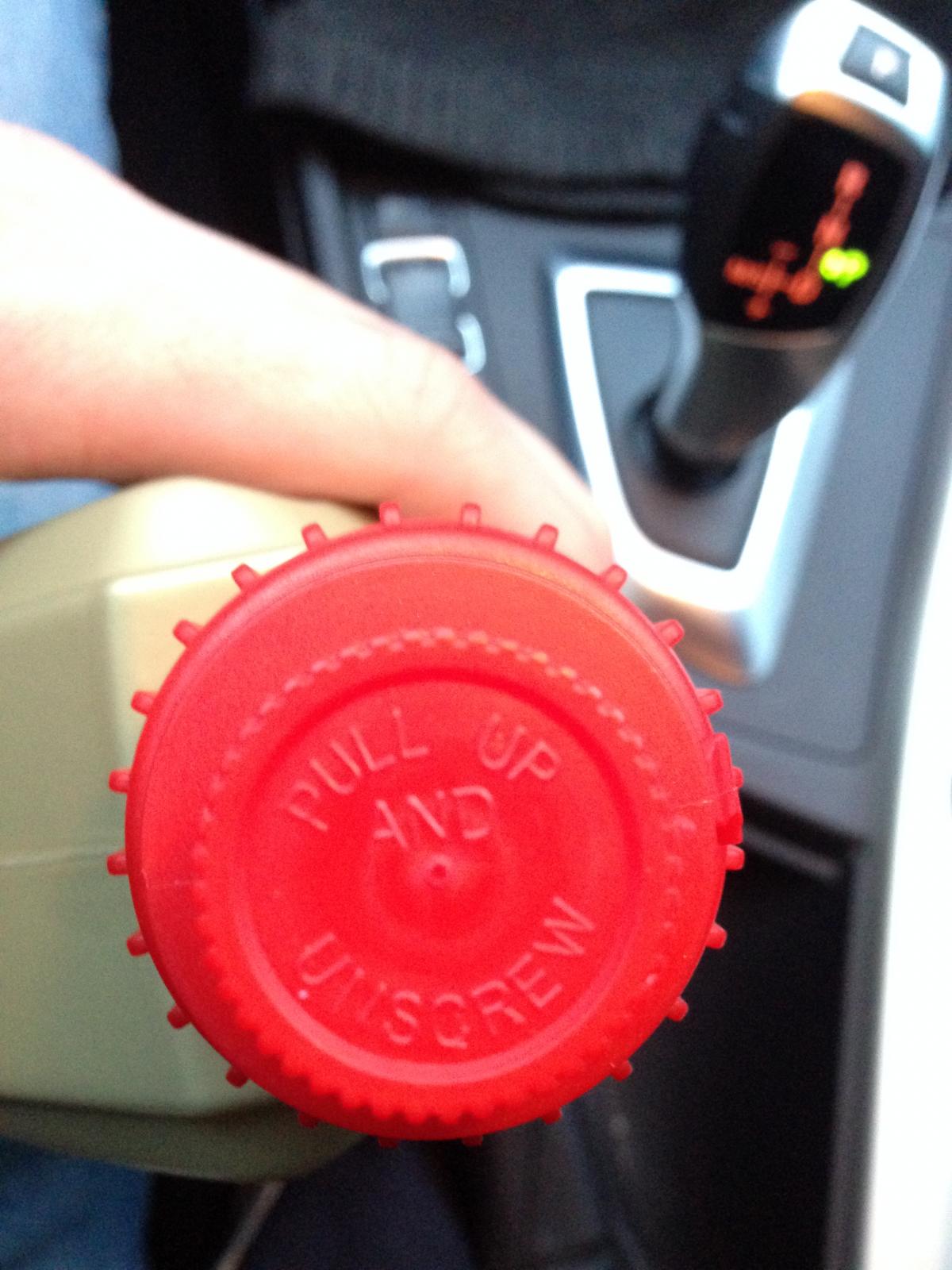

Вот приобрёл сегодня Castrol Syntrax Longlife 75W-90 за 1025руб. Кого не затруднит, посмотрите фотки, пожалуйста. На что я обратил сразу внимание, так это то, что на прилавке стояли 5-6 канистр и бэч-код и дата на всех канистрах были одинаковые. Это нормально? Дата 21.07.2015. Дата изготовления канистры совпадает с датой розлива. И ещё прилагаю фото для сравнения (правда только с моторными) цвета: 1 - Mobil 0w-40, 2 - Castrol, 3 - Shell HU Extra 5w-30. Кто может подскзаать, нормальная канистра и цвет конкретно для этого масла Castrol Syntrax Longlife 75W-90?
В другом магазине увидел такое же масло, но с датой 25.09.2014, и бэч-код был выбит на лицевой стороне канистры, а не сзади (на той канистре которую купил). И ещё у этой канистры сзади двойная наклейка! А на той, что я купил, наклейка - одинарная. Кастрол изменил наклейки на канистрах и сторону для бэч-кода?
Тоже залил это масло, 14 года выпуска, код выбит был спереди и наклейка была двойная. Для перестраховки заморозил его в морозилке, тест был пройден на отлично.
