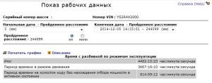

Где то на Форуме отвечали - полный 5000 р. "Доктора " прописывают на грузовой технике масло менять по моточасам , а не по км. ( утром завел-вечером заглушил )
Как перевести моточасы в км , как их вообще считать. Я искал и не нашёл
Примерно вот.
Вам не обязательно измерять моточасы, достаточно будет для ваших условий эксплуатации сделать 1-2 анализа с привязкой к километражу, что бы понимать картину.
