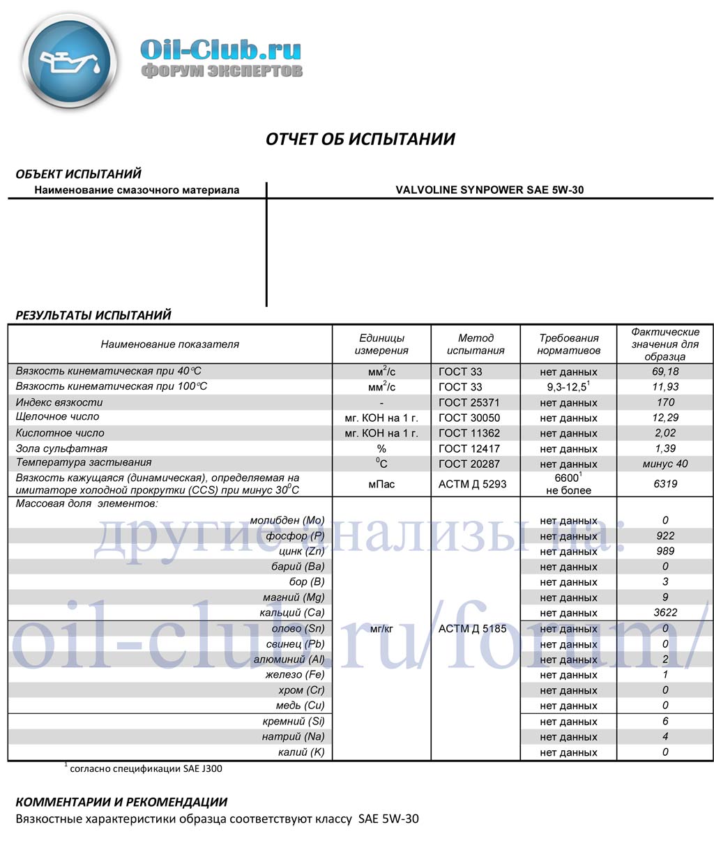

масло valvoline в составе молибдена-0. А это на сколько я знаю важный компонент
Откуда инфа? Анализ будет только на днях...

Здесь на сайте
Вот оно
Вот результаты исследований
@Meteocenter, у нас был анализ 0W-30 (сам посылал), а 5W-30 Valvoline SynPower FE - ещё не было.
Вообще, масла с фордовским допуском 913-С, как правило, имеют схожую рецептуру. А молибден в 5W-30 Ford Formula точно есть (была у нас отработка). Вполне возможно, что и в Вальвике, и в Шелле он есть.
Да и не такой это важный компонент - в некоторых пакетах присадок (обычно от Infineum) используется как модификатор трения. В некоторых пакетах (например, от Lubrizol в том же 0W-30 Valvoline SynPower FE) молибдена нет. Но отработки Valvoline по износу - одни из лучших...
Вот оно
Это ДРУГОЕ МАСЛО (без FE) - ACEA А3 :angry:
Я же вам писал про 5W-30 Valvoline SynPower FE ACEA A5
