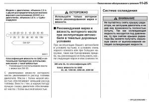

Нашел инструкцию для авто. Производитель сам как-бы намекает что в жару и при нагрузках надо погуще!
Кстате забавно... моторы делают 1 и те-же лет 10, а в инструкциях переписывают вязкость и допуски в угоду моде?
Нет, не в угоду моде.
Моторы то те же, но в них все же вносят изменения, отсюда и вязкость другая.
Вообще 5W-30 всегда FHI рекомендует для турбо. А то что при нагрузках погуще масло нужно это и так понятно. Например STI масла 5W-40 и 10W-40 идут. Я бы и придерживался этих вязкости.
