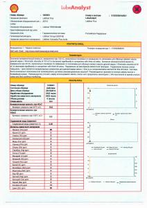

Не нашел где правильно разместить анализ гидравлического масла. Если не сюда воткнул, просьба перенести в соответствующий раздел.
Вот такой вот анализ либхерровской гидравлики после 3422 м/ч. Говорят это при том что из-за утечек в системе долили за всё время где-то 550 литров в систему (это большой экскаватор :) ). В анализе это не указано.

Что думаете про анализ?

Ну вязкость как видишь провалились с 7 до 5. В остальном по моему нормально. У нас мало опыта - а материала для сравнения вообще нуль. Спасибо за анализ!
Наверное, есть смысл менять масло каждые 2000-2500 м/ч, т.е. согласно предписанию.
Спасибо всем откликнувшимся! Да я вот пытаюсь добиться от региональщиков наших меняли на 2 тыс м/ч масло или нет. Если нет, то может оно и нормально для него. Не совсем понял комментарий шелловской лабы по цинку. Они же как я понял параметры свежака не брали для сравнения.
А, вот еще чего откопал - это масло биоразложимое. Может поэтому неживучее такое...
Железа для гидравлики многовато
ещё бы наличие мехпримесей оценить... т.к. наибольший износ идет от частиц 5...20 мкм. Фильтрами такое не задерживается (т.к. они полнопоточные и на обратке)
Да сейчас посмотрел лимиты Shell для гидравлики биоразлагаемой, масло ваше переработало по вязкости и железу.
Ясно. Спасибо!
В мануале еще приписка есть - после первой замены сделать анализ и по нему определить оптимальный интервал замены. Так и не добился ответа от своих меняли на 2 тыс или молотило до 3,5 тыс с доливками.
судя по твоему анализу и рекомендациям - молотило 3500мч. Или прямо такие тяж условия...
