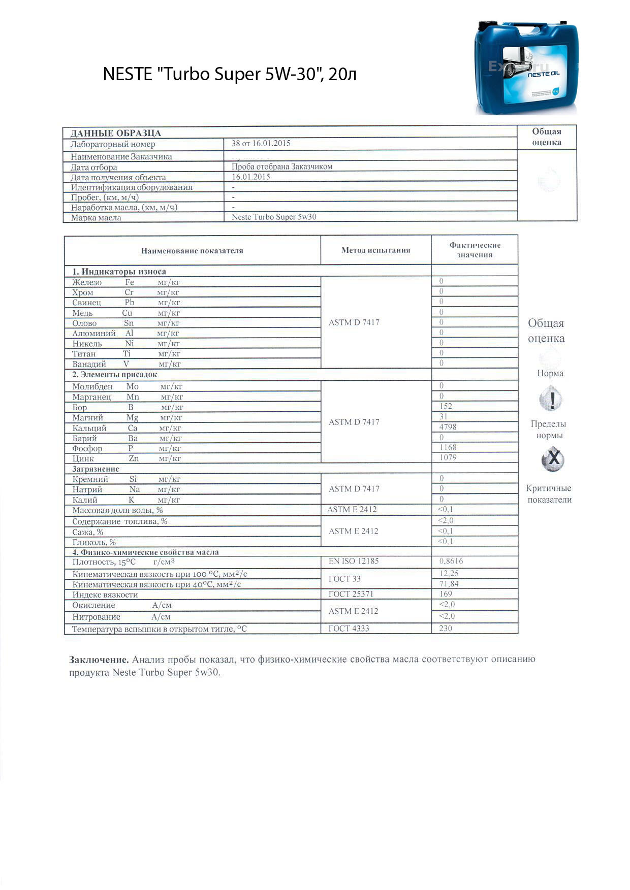

19 февраля 201511 г Закреплён Лабораторный анализ Neste Turbo Super 5W-30, из 20 л канистры. На мой не профессиональный взгляд, по результатам близкая родня вот этого масла Neste City Pro LL 5W-30 API SL Хотелось бы узнать мнение более продвинутых товарищей.
19 февраля 201511 г Кальция вагон Это грузовое масло? Изменено 19 февраля 201511 г пользователем GAn77
19 февраля 201511 г Автор Кальция вагон Это грузовое масло? Это дизельное масло, но с допуском на легковые дизеля. В сравнении с Idemitsu Zepro Diesel 5W-40 - не такой уж и вагон)))
19 февраля 201511 г Автор Нечаянно нашел в ветке по отработке 5000 км на этом же масле. Чудеса, но оно похоже за 5 т.км. характеристики не изменило. Это как так?
19 февраля 201511 г @tehspec, ну далеко не близкая родня Neste City Pro LL 5W-30 Но масло дизельное по кальцию и ZDDP (цинк фосфор) это хорошо видно. Нормальное масло - анализ не самый подробный просто - мы избалованы всякими параметрами которых тут нет - поэтому большего не скажешь
19 февраля 201511 г Автор @tehspec, ну далеко не близкая родня Neste City Pro LL 5W-30 Но масло дизельное по кальцию и ZDDP (цинк фосфор) это хорошо видно. Нормальное масло - анализ не самый подробный просто - мы избалованы всякими параметрами которых тут нет - поэтому большего не скажешь За мной косяк, да. Когда отдавал, толком не сказал что нужно и в итоге получил такой вот экспресс-анализ.
19 февраля 201511 г @tehspec, если вспышка не врет и индекс вязкости - то в нем еще можно ожидать ПАО... Neste дизельные масла умеет делать тут можно не сомневаться, и эти масла действительно часто имеют хорошие пурпоинты и рассчитаны на холодные зимы. Даже 10Wxx и 5Wxx хорошо себя показывают.
