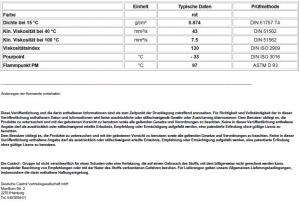

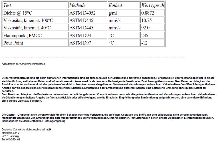

ссылки имеют отношение не к нагарообразованию, а к температуре вспышки - у первого с минеральной базой - 235°C,
а у полусинтетики - 97°C

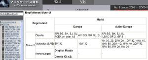

Завод предписывает использование масел на минеральной основе в связи с особенностью смазки некоторых узлов(уплотнений апексов)-смазка на прогар. поэтому моторное рекомендовано именно на минеральной основе, поэтому и возникают проблемы при использовании синтетических продуктов.
Завод предписывает использование масел на минеральной основе в связи с особенностью смазки некоторых узлов(уплотнений апексов)-смазка на прогар. поэтому моторное рекомендовано именно на синтетической основе, поэтому и возникают проблемы при использовании синтетических продуктов.
ingen. Расскажи об особенностях смазки минералкой и ее преимуществах.
Или имеешь в виду старые Волговские моторы, с сальниковой набивкой. :crazy:
в рекомендованном заводом масле (Dexelia) синтетикой "и не пахнет", это обычное HC масло, но с довольно высоким щелочным числом, некоторые коллеги охотно распростроняют миф о якобы пагубном влиянии "синтетики" на детали уплотнений роторного двигателя, это заблуждение тянется из далеких 80х -90х годов прошлого столетия и относится в основном к стандарту API который до недавнего времени не предусматривал тест на совместимость с эластомерами, а все масла стандарта ACEA проходят этот тест

Имею в виду роторно-поршневые двигатели.
Да, где-то есть на форуме скан из мануала на Mazda RX, где предписана только минералка.
