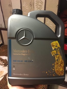

Здравствуйте, купил на днях Jetta 1.4 tsi DSG sochi edition 2013 года с пробегом 56000 км. Предыдущий хозяин лил масло Mercedes-Benz 5W-40 MB 229.5. Говорит якобы это лучшее что можно использовать в наших моторах. Хотел уточнить у знающих людей, действительно это нормальное масло и продолжать его лить или перейти на что то более лучшее (подходящие)? Сапасибо
мерс масло не делает, в канистре м.б. и лукойл какой-нибудь :laugh: смотря кому контракт отдали на поставку масла в момент выпуска канистры :D
ерунда полная, у фолксвагена тебования к маслу выше. Вам нужно масло с допуском 504/507
