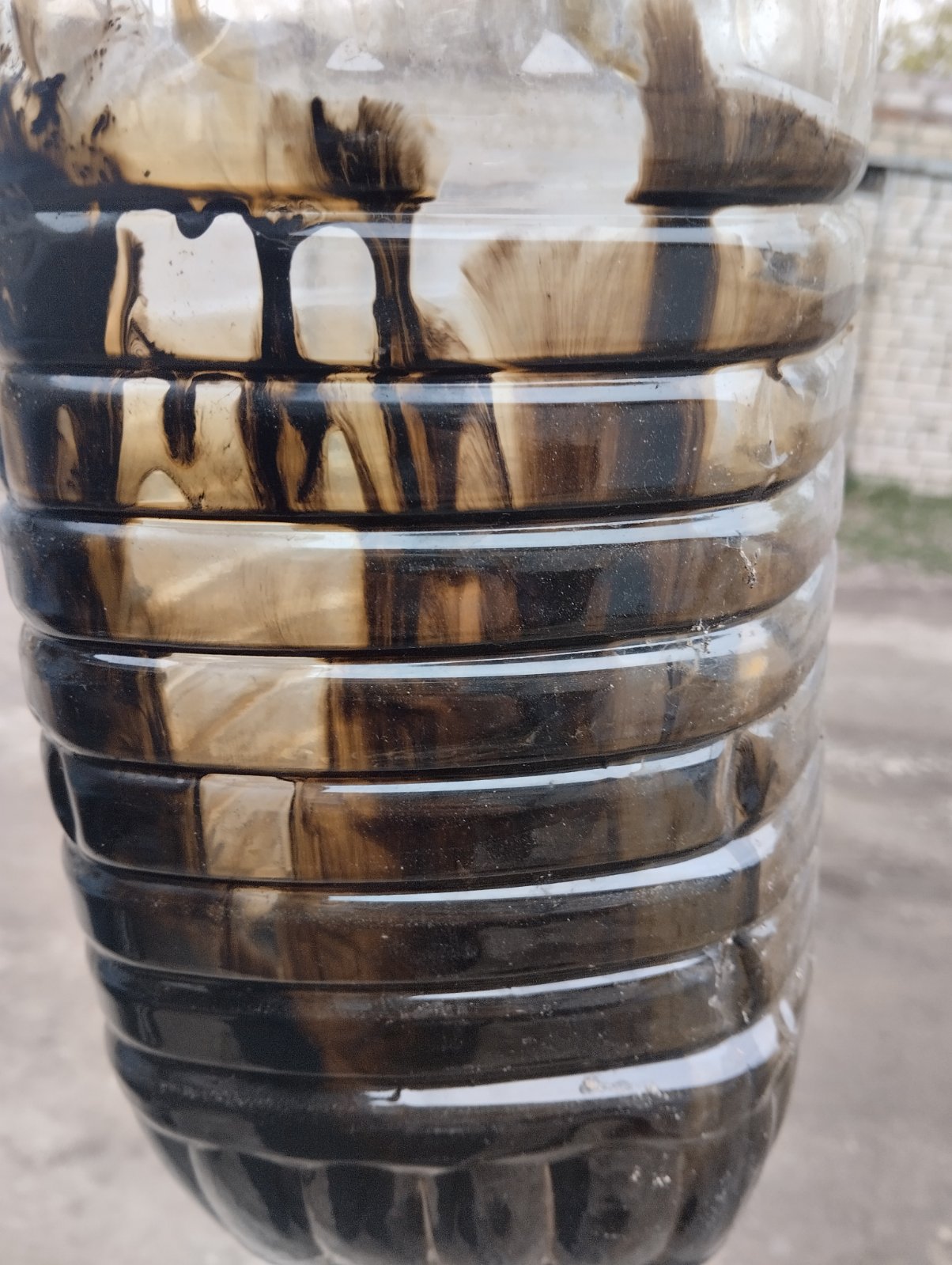

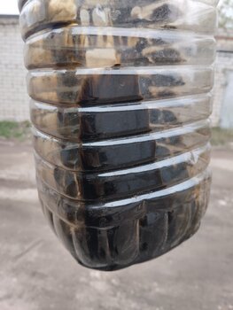

добавлю фактов.
масло заливал шелл хеликс эко. три раза по примерно 5000.
объем заливки 2,7 литра. двигатель qg15de.
последний раз откачивал маслоотсосом через отверстие для щупа.
слил в баклашку пятилитровую. после освобождения баклашки на стенках остались сухие отложения.
фото.
неужели за 5000 км так портится масло в двигателе? что дает сухие и смолянистые отложения...
Изменено пользователем sibir
уточнение
sibir ну если эти 5к км были зимой и у Вас объем смешной 2.7л., почему же нет?!
52 минуты назад, MuxauJI сказал:
У меня такой же был.
Ничего там подобного за 7000км не было)
sibir это похоже на паль или 800+ мч
Да это не нормально, масло на стенках прозрачное и по нему нерастворенные загрязнения полосами. Плюс это все засохло на стенках. Моторное масло так не засыхает...
Топливо или подделка имхо
Полимерочка с соплями и крошкой гари. С газонокосилки горячей которая работала на маслах с загустителями 10w40 zic, этот шмурдяк смывается поэ + солями меди + масло sae30, именно такое после отстоя на дне. Это с маленького объёма масла, ну и ничего не подозревал, слил масло zic чистое, а засада на железках внутри, через несколько замен кольца залегли, начался дым и жор масла, сделал раскокс с описанием выше, масло мало стало брать и не дымит. Поэтому только моноградку нужно лить.
sibir примерно тоже самое с газонокосилки.
15 часов назад, AleksFreeman сказал:
10w40 zic
х5 ?
знаток итого (уже не первый раз):
1. 10w40 - нафиг
2. ZIC - нафиг за компанию (и не только)
3. Любая попса - априори возможно паль. Паль это плохо (КО)
Изменено пользователем SaintBeaver
