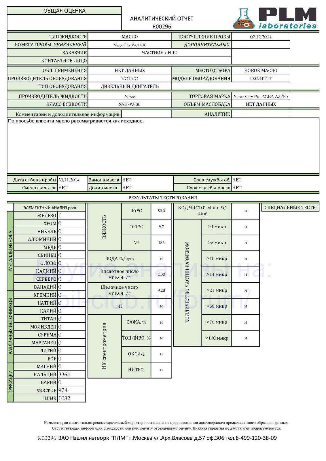

Neste City Pro 0W-30 A5/B5 свежее Дата производства 03/11/11.

Отличия в лабе и партии, не больше ИМХО.
Про метод спросил у Поляриса.
По кальцию отличие не в пределах погрешности, имхо.
В Полярисе и ZDDP больше почти на 10% и кальция на 10%. Так оборудование настроено вероятно.

Все понятно, тогда по щелочному совпадает с Synpower.
Добавил вязкость
Добавил вязкость
Вот теперь видно, что почти совпадает с 0W-30 Valvoline SynPower FE, у которого в доках, кстати, тоже ИВ=183

в шапке в самой первой строке Дата производства 03/11/11.
A5/B5 какого года 2004 или 2008
По щелочному числу 2008 года получается
Изменено пользователем shlpa
производитель умалчивает как в техдоках так и на канистре, но явно не 2004 как можешь увидеть.
Это и радует что не 2004 а 2008 год по ACEA + ПАО синька, да хорошее щелочное чило, результаты тестов очень радуют!!!

У такого же в канистре Вальволин - АСЕА 2010г. Думаю сюда можно смело проецировать.
Да, Valvoline SynPower FE имеет АСЕА А1/B1 А5/В5 2010. Значит и это тоже.
Судя по Щелочному числу которое более 8 данный образец точно не ACEA 2004 а как минимум ACEA 2008г на счет ACEA 2010 сложно сказать они схожи по требованиям
http://wolf-oil.ru/moduli-podderzhki-ispolneniya/spetsifikatsii-pravovye-normy-i-standarty-euro-8
Введение минимального общего щелочного числа (TBN) 8,0 мг КОН/г ограничивает количество классов масел ACEA, которые могут комбинироваться с классами ACEA A1/B1-08, A3/B3-08, A3/B4-08 и A5/B5-08.
