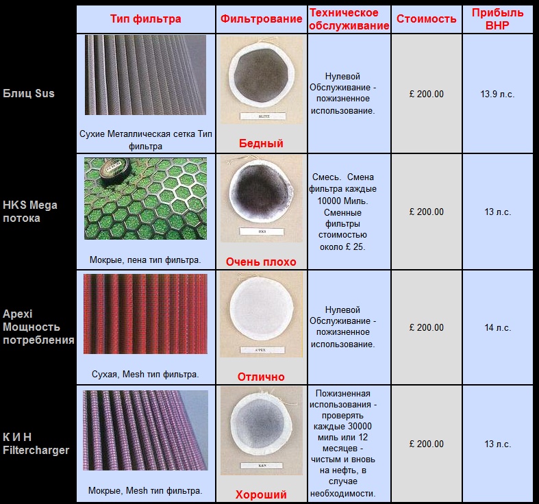

вот нашёл у себя сохранил !
тут и пыль и скока коней прибавка на конкретном тестовом движке
интересно, на каком двигле они меряли... 14 кобыл получить - это не 1,5литра на тазике.
лошади че то завышены... Этого можно добится на пятилитровом движке мерса. Но никак не на 2х литровой япошке.
тем более, если она атмо.
