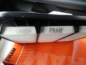

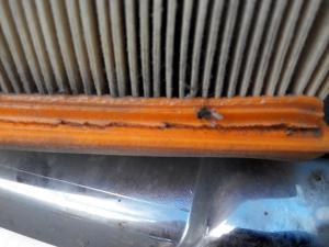

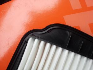

FRAM CA10519
Для Chevrolet Lacetti. Cделан в Китае.
post-5730-0-45160000-1464096025_thumb.jpgpost-5730-0-79647000-1464096027_thumb.jpgpost-5730-0-97197800-1464096029_thumb.jpgpost-5730-0-08542600-1464096032_thumb.jpgpost-5730-0-98565800-1464096033_thumb.jpgpost-5730-0-18221900-1464096036_thumb.jpg
Резинка на уголке сидит с зазором, видимо когда китайцы ее одевали, то немного сдвинули относительно правильного положения.
Качественный Китай.

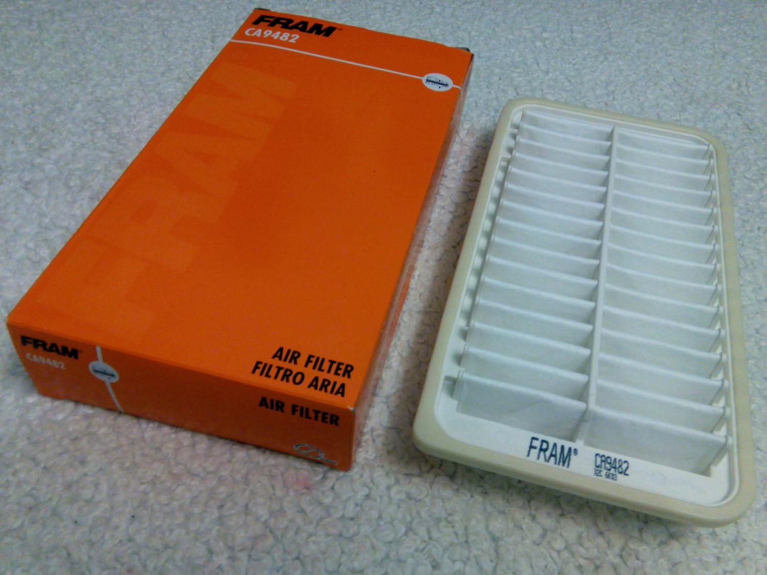

FRAM CA9482 — прорезиненный корпус, посередине перегородка для жёсткости складок, точная копия PURFLUX A1136, только чуть дешевле. Судя по надписи на коробке "Made in P.R.C." — заводской Китай.

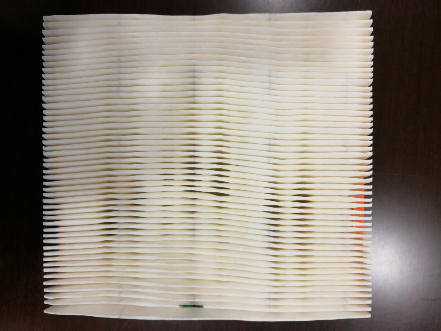

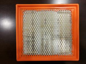

Fram Extra Guard CA10755 (Made in USA)
Подходит на тойтовский 2GR-FE и ряд других двигателей. С учетом доставки с ebay вышел где-то 1300 руб., что чуть дороже Nitto.
Фрам заявляет о 99-процентной степени фильтрации воздуха, каким-то чудесным образом сочетающейся с увеличением мощности двигателя, и интервале замены в 20 тыс. км (где здесь маркетинг - доподлинно неизвестно :)  )
Сверху фильтр армирован сеткой
Сбоку не все так радужно, несмотря на гордое "Product of USA" кромка выглядит неряшливо
Хотя фильтр в посадочное место садится хорошо, кромка эластичная и прилегает плотно.
Снизу тоже нечто непонятно, материал уложен как-то кривыми волнами. 49 очень жестких толстых складок, намеков на наличие пропитки нет.
Судя по всему, фильтровальный материал состоит из целлюлозы с примесью синтетических волокон.
у фрама много что неряшливо сделано..
Картинка на коробке красивее,
Дык это почти "шеврон"...)

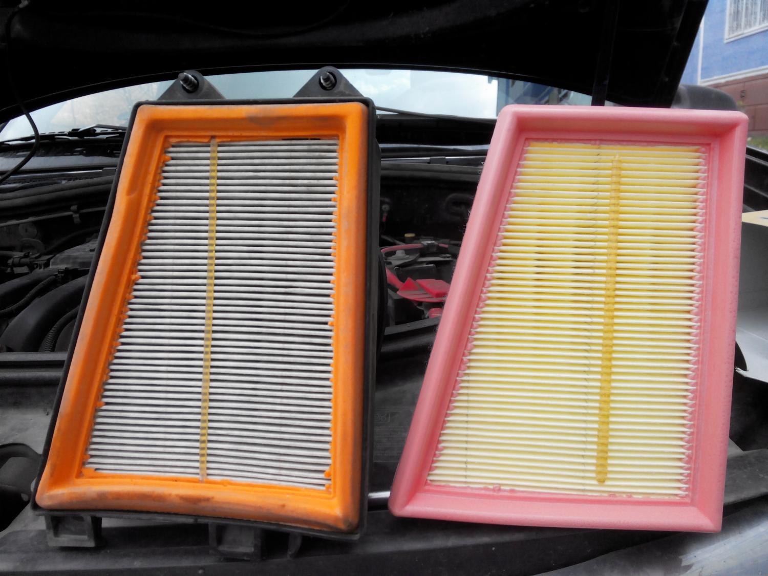

Ни разу не видел жёлтых воздушников:laugh:
Это прям что-то необычное.
Китайские фильтры красного цвета и поставляются запаянные в обертку.
Оригинал ярко-оранжевого цвета уложен в пакетик, который вручную сложен в 4 раза.
Японские темно-оранжевые, сложены в пакетик 4 раза.
Немецкие идут бледного желто-белого цвета с очень толстой пенопластовой резинкой и металлическим каркасом. Без целофанов.
Американский фрам тоже в пакетике, свёрнуты в 4 раза, жёлтый цвет. Молодцы, выделились:sarcastic: Выкатаю его до осени

13.10.2023 в 12:21, Ares 35 сказал:
Sakura частенько именно такого цвета идёт
1 час назад, Olejik сказал:
Сакуры у меня 3 артикула на машину.
Первый идет с толстой чёрной резинкой, бледно-желтой бумагой.
Вторая сакура идет в корпусе как на фото выше, но цвет тёмный оранжевый, издалека можно за красный принять) и третий неизвестно. Такого яркого цвета у сакуры не было
Что забавно, сакура повторяет полностью асакаши. Одинаковые фильтры и у обоих аж по три артикула на этот авто:crazy:
Но все воздушники проигрывают оем в мелочах и размерах. Даже фрам м вик
