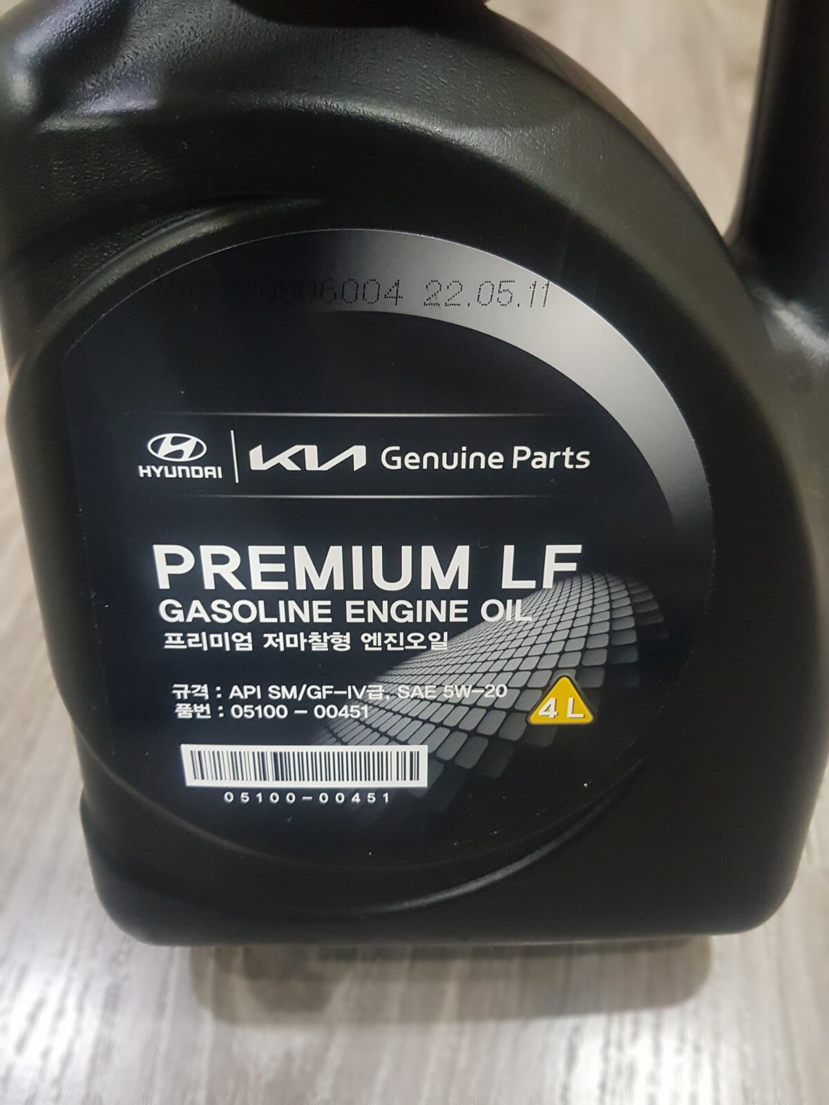

Bator79 14 Опубликовано: 20 февраля 2023 Поделиться Опубликовано: 20 февраля 2023 купил это масло..На таре написана дата производства 22.06.05 я надеюсь это не 2005 год выпуска?)))) Ссылка на сообщение
Protogenez 3 Опубликовано: 20 февраля 2023 Поделиться Опубликовано: 20 февраля 2023 Bator79 В обратную сторону читается, 05.06.22 2 Ссылка на сообщение
