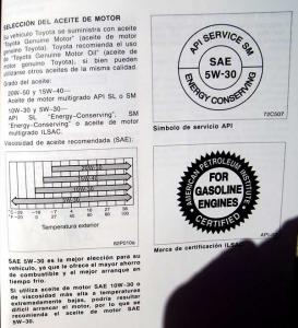

RadioFanat ради Бога, вот скан мануала 3S-FE 93-96 годов
http://www.autoclub72.ru/forum/index.php?a...post&id=116
10W30 от -20 до +40

Скан мануала Toyota Prius что рекомендовано по маслу в Европе:
SAE 5W-30 is the best selection for your car, with the best mileage and best start in cold weather
5W30 будет лучшим выбором для вашего автомобиля, больший ресурс, лучший запуск в холодную погоду.

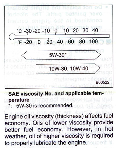

Рекомендация по Subaru Impreza WRX STI 2006года

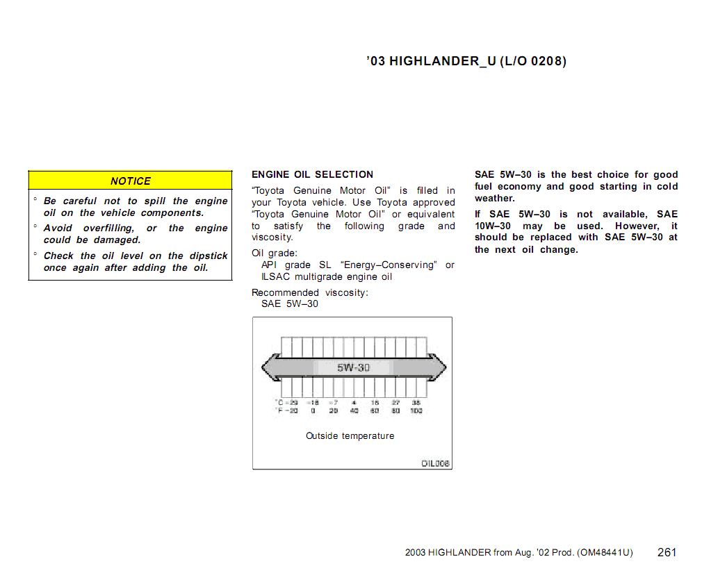

Рекомендация по маслу на Toyota Highlander в США 2003 год,
двигателя 1MZ-FE и 2AZ-FE
Рекомендуется 5W30 во всем температурном диапазоне.
Обратите внимание в примечании написано:
Лучшим выбором для экономии топлива и холодного запуска будет 5W30. Если 5W30 недоступно, то можно залить 10W30, но тем не менее при следующей смене нужно заменить на 5W30.
Почему и нельзя лить всякие Castrol Edge 10W60 в их двигателя... Не с проста ведь пишут, что даже 10W30 можно но недолго.

да вот эти картинки с температурным диапазоном не больше чем мультяшка для юзеров...
по сае верхний индекс вязкости масла не измеряется при уличной температуре, а при 100 или 120С! а вот нижний задаёт предел низкотемпературной эксплуатации...
