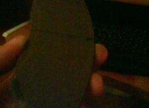

Приветствую всех. давно не был на форуме. менял на днях колодки. на старой отъездил 2 года. ХЗ на старых колодках написано sumitomo. (1-е фото) фото правда хреново вышло.
Новые брал в рублях где то 800 руб. (каробка на 2-й фотке) тормозят не лучше старых.
GLX Sumitomo японская фирма - производитель шин Falken.
А вот что за колодки у тебя новые не могу распознать :spiteful: Не встречал.

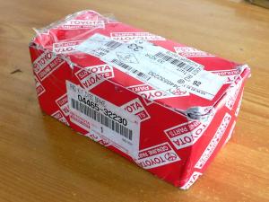

Пришли мне с Эксита тормозные колодки (решил взять про запас).
Коробка ушатанная полностью, такое ощущение, что таскали ее вдоль и поперек.
Вроде бы оригинал Toyota, а с виду, обычный ширпотреб.
Тормозная накладка вся в заусеницах.
Объясните пожалуйста, для чего сняты фаски по бокам на тормозной накладке.
AIR
коробка - это у нас так к запчастям на складах относятся.
заусенцы на колодках это нормально, там материал азбестоподобный вот он и торчи при срезе.
Нормальные колодки вообщем. Отпиши как они в деле потом будут - ты по горам лучше прочувствуешь :shok:
