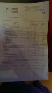

То-то у всех сетей АЗС в паспортах на АИ-98 в нормах ТР/ТС указаны 80/76, а не 98 и прочерк. Пруфы (все паспорта из этой темы):
BP
Лукойл
Shell
Газпромнефть
Роснефть:
ТНК
Так вот проверяющие и должны установить какой марки бензин реализуется (по документам и фактически), если выяснится, что под видом АИ-98-К5 фактически продается бензин АИ-95-К5 (не то что даже АИ-80-К2), иными словами, бензин совсем другой марки, то это должно расцениваться, как нарушение требований ТР ТС 013/2011
Никакого нарушения требований ТР ТС при этом не будет, в нормальном суде (действующем по букве закона, а не по понятиям) любой грамотный юрист покажет, что  регламент в части в требований к топливу ссылается на приложение 2, а там указаны 80/76. По какой причине их туда вписали и какой сакральный смысл в этом был, волновать никого не должно; если данные значения указаны как минимальные и в регламенте нет отдельных требований для бензинов АИ-80, АИ-92, АИ-95 и АИ-98 (а в ГОСТ они есть), то данные требования считаются едиными для всех видов бензинов.
Вот в ГОСТ 32513-2013 все прописано четко - если бензин называется АИ-98, то он должен иметь октан 98/88. При этом в соответствии с п. 7.2 ГОСТ, весь выпускаемый бензин должен соответствовать требованиям как ГОСТ, так и ТР ТС. Но вот в соответствии с пунктом 7.4,  реализуемый в розницу (то есть, на АЗС) бензин должен соответствовать только требованиям ТР ТС (а там октан уже не регламентируется) - такой вот забавный косяк в наших нормативных документах получился  :unknw:
