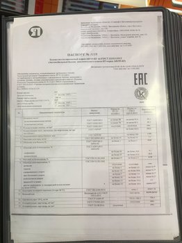

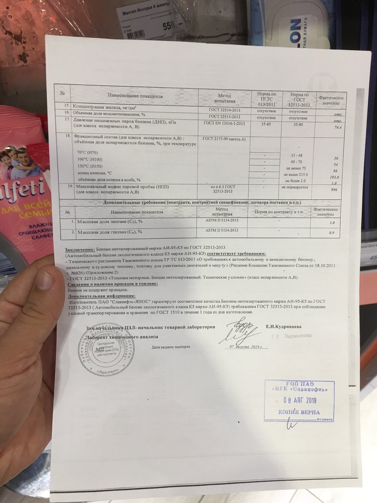

Приветствую, сфоткал паспорта качества на 95 (обычный) на заправках города (Рыбинск), интересует ваше мнение относительно их качества:
1) Татнефть АЗС №454 (цена за литр - 43.49 руб.)
2019-08-09_20_10_41.thumb.JPG.51b31b87e2818785a354226b0e82d9b6.JPG1431311798_2019-08-0920_10_51.thumb.JPG.73a935985dfeb19f5ee2618455f7dc4e.JPG
2) Газпромнефть АЗС №010 (цена за литр - 43.90 руб.)
2019-08-09_20_35_41.thumb.JPG.48a2852b1e72e3ba6515dfc6451dfa4b.JPG2019-08-09_20_35_47.thumb.JPG.cf2bfa73f6b8aafdbc91fbd1c616ddea.JPG
3) Лукойл АЗС №76102 (цена за литр - 45.15 руб.)
1649525512_2019-08-0920_42_21.thumb.JPG.536004233168aeaa6fdbaf2da4fb59c5.JPG1196329348_2019-08-0920_43_17.thumb.JPG.d03c6da9ab27b924fa3ea05b9fcc4fb6.JPG
Мои предварительные выводы:
1) Судя по таким параметрам как ОЧМ, сера, бензол, эфиры, конец кипения и цена Татнефть тут лидер.
2) Газпром и Лукойл льют один и тот же "вполне хороший" бензин с Ярославского НПЗ (с разницей в цене на 1.25 руб.)

1. Не только по паспортным данным, но и по количеству звёзд! Больше, чем у всех капитанов вооружённых сил вместе взятых. А вообще не трудно быть лидером из двух бензином, нужно быть просто чуть лучше худшего.
2. Я бы не стал называть бензины с такой плотностью, серой и ДНП «вполне хорошими». Стабильными - Да.

Конкретно по этому паспорту весьма и весьма не плох! Я бы даже сказал - очень хорош! Если бы не количество звёздочек на каждом параметре. Не известно в каком состоянии он приходит на АЗС:unknw:

paulmiller Танеко 95-свежий, плотность и ДНП отличное, будет  лучше лукойловского 95 с кстово, и гораздо лучше славнефть(по ДНП-межсезонка по сути и плотность как у м..чи)
Изменено пользователем IliaP.
IliaP. Да мы уже не про характеристики! Мы про реалии. Индукционный период посмотрите...
P.S. Я догадываюсь, что с такими ДНП и такой фракционкой он явно более 1000, но его нету:pardon:
5 минут назад, IliaP. сказал:
Если бы у бенза была такая плотность, то я даже не представляю, как на нём вштырило бы:shok:
