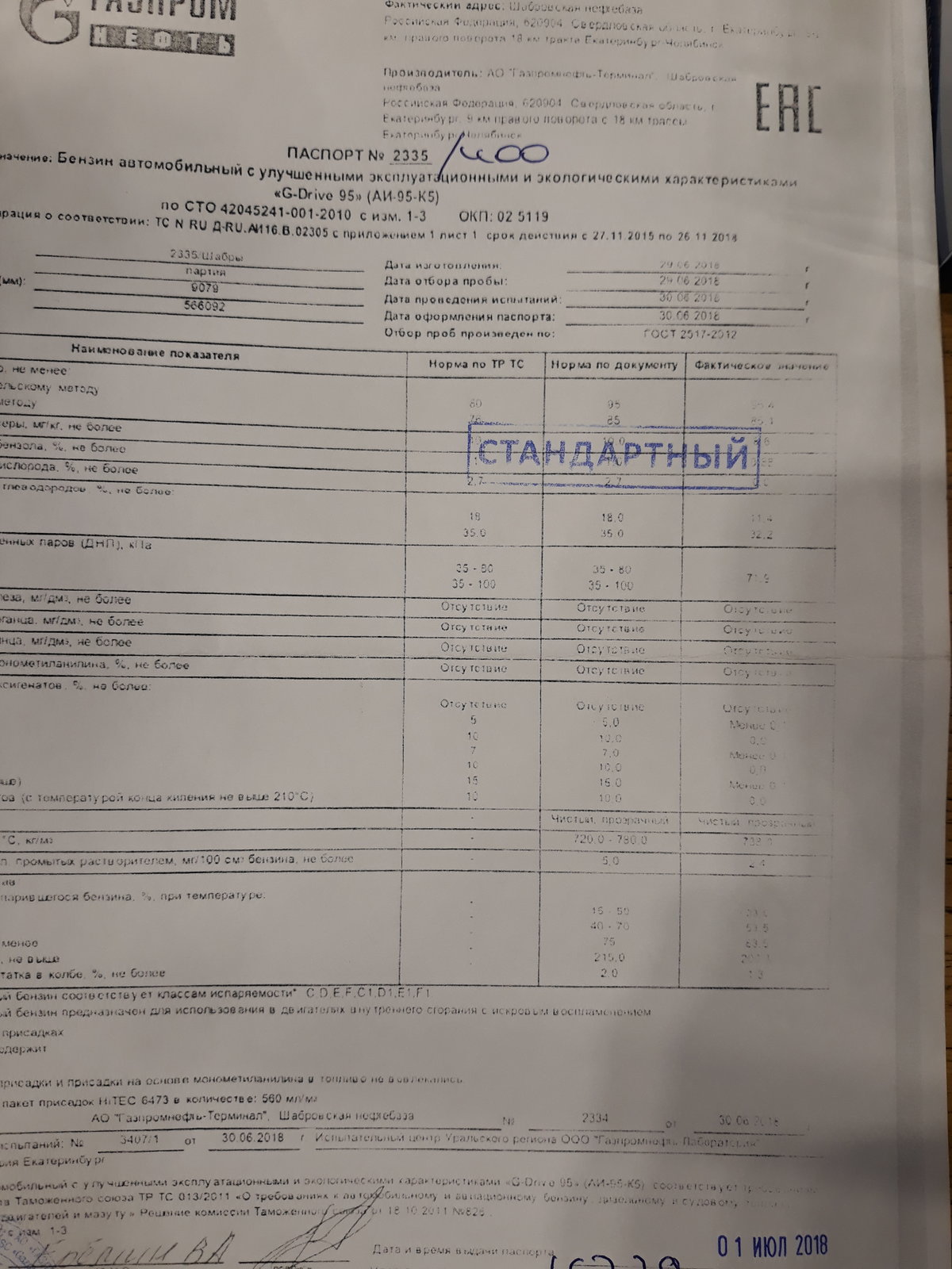

Сегодня в Екатеринбурге попался сертификат G95 с Омского НПЗ, с содержанием эфиров менее 0.1%. При этом изопропанола 8.6% (хотя там толком не видно, возможно и о там)...
По вашему что предпочтительнее эфиры С5 и выше, либо изопропанол?
