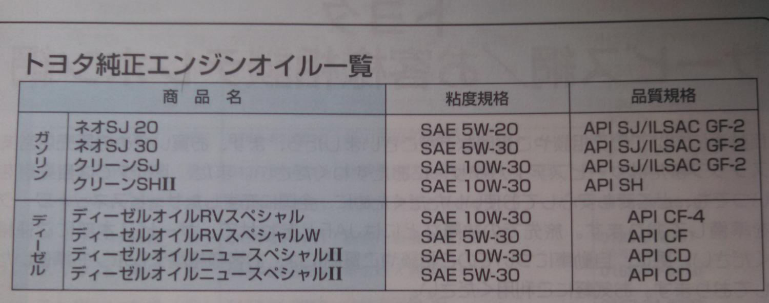

из инструкции для европейского 1GFE BEAMS(Lexus IS200):
из инструкции для японского 1GFE BEAMS(Mark 2 gx110):
