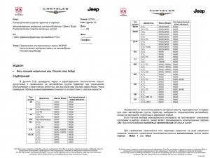

ТРЕБОВАНИЯ ПО ПРИМЕНЕНИЮ МАСЕЛ И ДОПУСКИ АВТОПРОИЗВОДИТЕЛЕЙ » CHRYSLER
К применению рекомендуются:
— для бензиновых двигателей — ACEA A1/B1 или API SH/CD;
— без турбонаддува — CCMC G4 или G5, API SG или SG/CD;
— с турбонаддувом — CCMC G4 или G5, API SG/CD;
— для дизельных двигателей — ACEA A1/B1 или API SH/CD;
— с турбонаддувом — CCMC PD2, API SG/CD;
API CD — класс масел для скоростных дизельных двигателей с турбонаддувом и высокой удельной мощностью, работающих на больших скоростях и при высоких давлениях и требующих повышенных противоиносных свойств и предотвращения образования нагара.
API CF — класс масел введен в 1994 году. Масла для внедорожной техники, двигателей с разделительным впрыском, в том числе работающих на топливе с содержанием серы 0,5% от массы и выше. Заменяет масла CD.
Изменено пользователем safr
Подойдет, лить можно смело.
