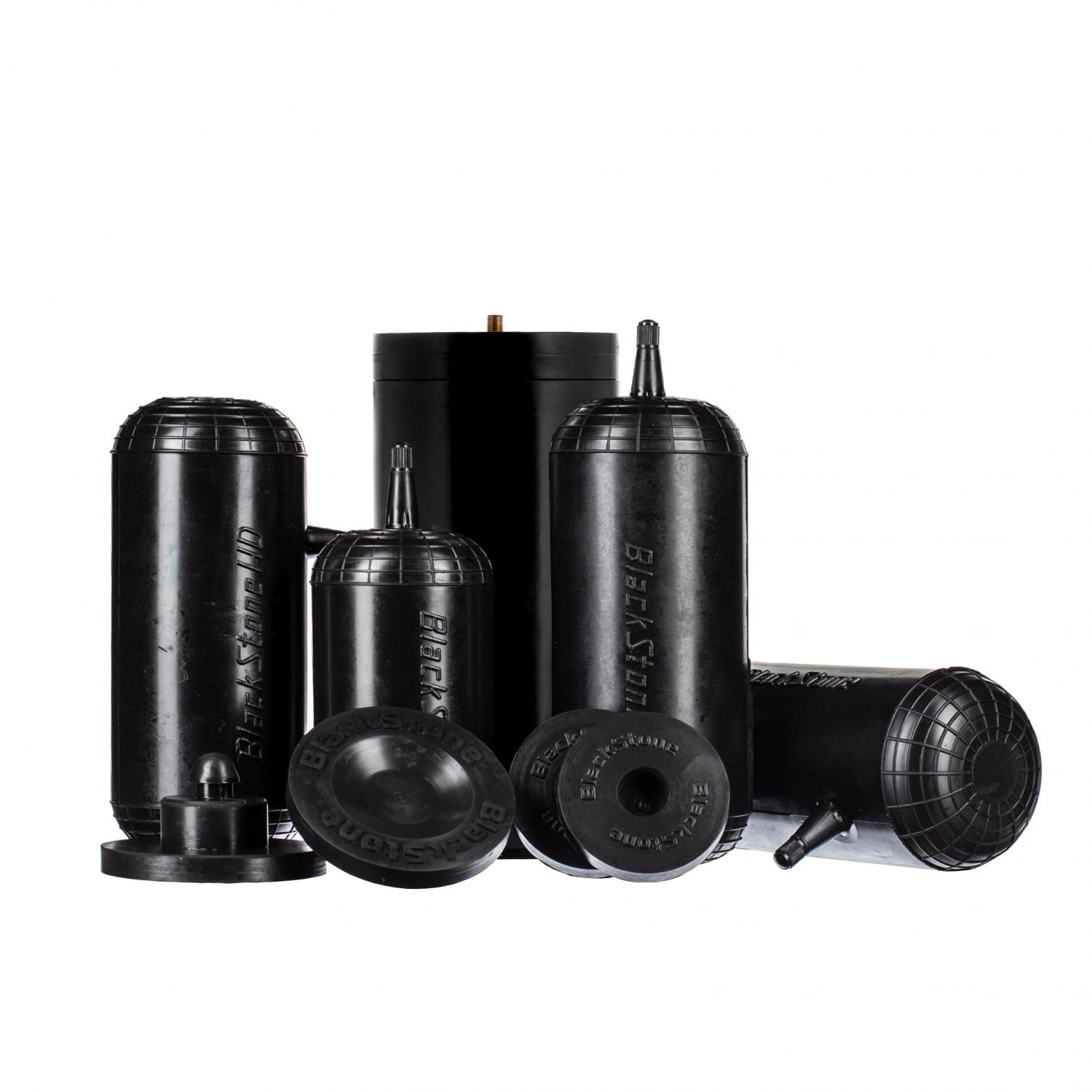

Представляю вашему вниманию новинку для российского рынка – пневмоэлементы BlackStone.
Пневмоподушки BlackStone предназначены для установки в пружины задней подвески автомобиля. Основное условие это свободное пространство внутри пружины, не должно быть амортизатора и посторонних предметов.
Устанавливая пневмоподушки в подвеску, улучшаются характеристики автомобиля, а именно исключается проседание кузова при нагрузке, уменьшаются крены в поворотах, исключаются «пробои» подвески, уменьшается вибрация и раскачивание кузова, снижается нагрузка на пружины и амортизаторы, что в итоге благоприятно сказывается на безопасности и плавности хода, а так же на ресурсе деталей подвески. Подробнее на нашем сайте: blackstone-russia.ru

Пневмоподушки BlackStone Российского производства, объективно высокого качества, изготовлены из высококачественных материалов и по современным технологиям:
Работают в широком диапазоне температур: от -50 до +80.
Не подвержены негативному влиянию масла, влаги, соли, дорожных реагентов.
Стойки к старению, деформации, высоким нагрузкам и вибрации: выдерживают миллионы колебаний.
Ресурс не менее трех лет или 100 000 км. пробега.
