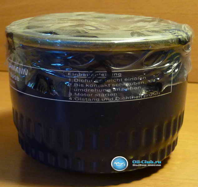

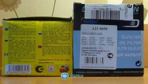

Denckermann A21 0058 за заказ экспертизы спасибо форумчанину Brigand.
Применение: ВАЗ 2110 , 2109 и т.д.
Коробочка довольно добротная, картон плотный, производитель Варшава-Польша
сравнение с асакаши тут
Пленка запаяна как попало, на самом фильтре только по польски
цифры не совсем понятны. 12 год? 8 месяц?
если так,то давненько валялся на складах

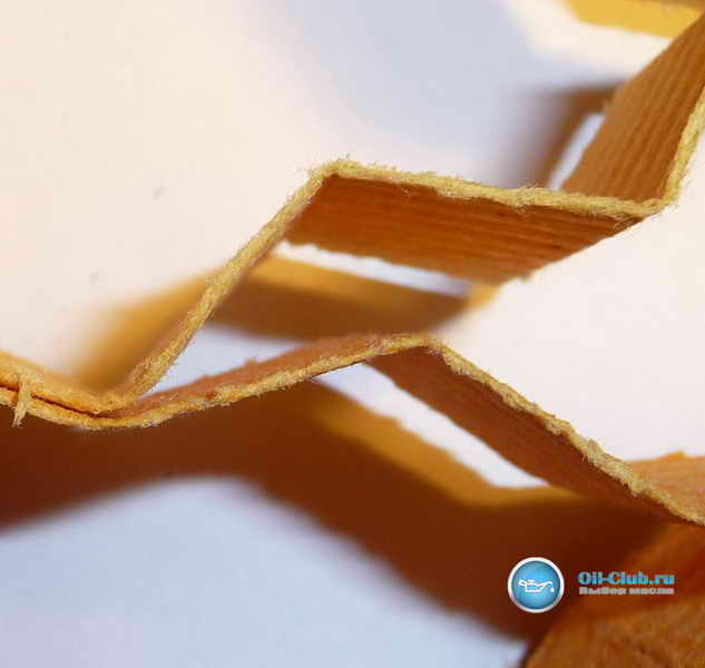

бумага уложена равномерно, площадь элемента составляет 731.5 см2 при 64 шторках
резинка противодренажника толстая
сравнение толщины бумаги с асакаши, внизу асакаши (вроде потоньше будет),
Резюме: за 200 руб. фильтр нормальный, смущает только выступающий клей герметик.

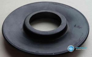

Обратил внимание на резьбу:
Верхний правый край весь гармошкой, металл тонкий (сектор от 1-2-х до 6 часов)
Сравните с левым (противоположным), там, напротив, двойная толщина (на 9 часов)
И ещё один момент:
Клапан действительно весь кривой и гнутый, как пропеллер, или это игра света? Почему то край резко взмывает в районе 5-6 часов.
Плохо, что перед вскрытием не проверили его работу. Сразу стало бы ясно.
И ещё один момент:
резина просто долго вертается в исходное положение, вот тут вроде ровненько

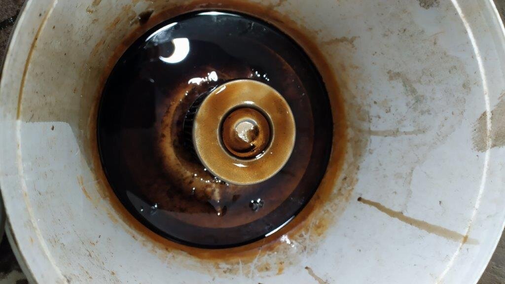

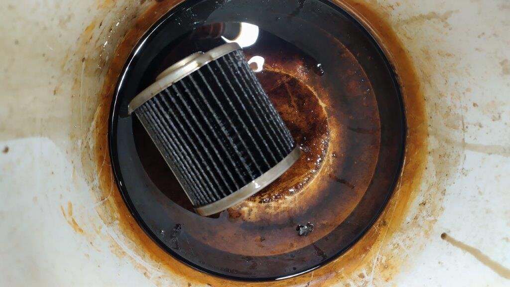

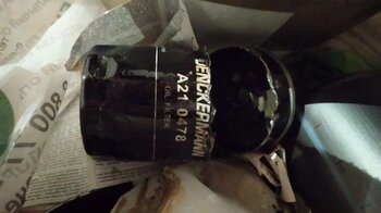

Использовал фильтр Антара 3,2
DENCKERMANN A210478 ФИЛЬТР МАСЛЯНЫЙ цена 350р
внешне качественный и был взят вместо Mahle OC571
не имеет перепускного клапана, внизу пружина.
Противодренажный клапан резина грубая, занимает форму по которой его согнул рукой...не силикон...
Сам фильтрующий материал уложен плотно и качественно, но легко отрывается рукой.
Резьбы без задиров накручивался и снимался без проблем.
Моя оценка 4.
Среднее качество по низкой цене.

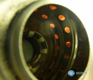

Вид входных отверстий как у фильтров MANN.
