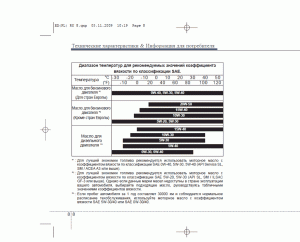

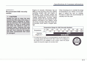

Смотрю я на последние два мануала и вижу, что лить в эту Kia Ceed можно ну всё что угодно (вязкость), только пожалуй 0W-30 в бенз. как бы нельзя
@Stas, в подтверждение твоей мысли еще один мануал :)
KIA Ceed Canada 2010

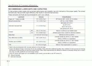

Torcon, ты, приведя в пример иструкцию http://www.kia-bg.com/docs/ceed/ceed_manual_en.pdf, взятую с болгарского сайта, не обратил внимание на очевиднейший ляп: инструкция - для праворульной машины. Об этом, совершенно однозначно, можно сделать вывод по рисункам на страницах 2-2, 2-3 (только правый руль), левому рисунку на стр. 3-9 (органы управления на водительской двери нарисованы только для случая правой двери), то же самое на рисунке на стр 3-15, левом рисунке на стр 3-19, а также на рисунке на странице 3-20, показывающем расположение сидений. Из вышеперечисленного следует очевидный вывод, что это инструкция не для Болгарии, а для оззи, киви или стран ЮВА с правосторонним движением. Поэтому там нет упоминания об ACEA. К тому же, в этих странах не бывает эксплуатации в нормальных условиях (смотри страницы 7-8 и 7-9). Кроме того, хорошо бы посмотреть гарантийные условия для этих стран и сервисные книжки, где межсервисные интервалы могут быть изменены в меньшую сторону. Только обладая всей информацией, можно делать выводы. Ты же смотришь только то, что подтверждает твою теорию
@Baz, ну это уже все додумки твои личные, перевод не перевод, коряво не коряво, копия не копия, шандарахнуло не шандарахнуло, я трактую то что пишут мануалы. Если я начну гадать тут можно много чего насочинять. :D Например в Польше рекомендуют 0W40 потому что там она хорошая, а у нас кряки сплошные. Или в польше получше бензин поэтому 0W40 там не так быстро умирает. Насочинять то можно много чего :)
@Baz, праворульный? А почему ты не подумал что это например Великобритания? :D Не хочется так думать?

Тебе показать различия между мануалом и сервисной книжкой? :D То и то напечатано HMC. Разница в одном: если ты не выполняешь требования мануала, то это никого не волнует, а если не выполняешь требования сервисной книжки - слетаешь с гарантии.
Да и что ты трактуешь? "Болгарский" мануал для праворульной страны? :D Или размахиваешь как жупелом рекомендуемыми смазками для Канады, умалчивая, что даже для нормальных условий эксплуатации, в Канаде абсолютной другой регламент смены масла в двигателе? 8P
Baz, праворульный?
А ты думал, что никто не заметит? :D
Элементарно, Ватсон :D
Если ты внимательно рассмотришь приведенную тобой таблицу, то увидишь, что объемы жидкостей приведены в литрах и американских квартах. Британцы не используют американские единицы измерений, если они отличаются от используемых в Британии
1 американская кварта для жидкостей = 0,9463 л.
1 английская имперская кварта = 1,1365 л.
В Австралии и НЗ используется метрическая система измерений

Для максимальной экономии топлива моторное масло рекомендуется использовать для
класса вязкости SAE 5W-20, 5W-30 (API SJ, SL / ILSAC GF-3). Если это не
доступны в вашей стране, выбрать подходящий моторное масло в соответствии с таблицей
вязкости.

В последней есть и 0W40 для стран европы! Вот почему в Польше она есть! А у нас нет! И там же есть ACEA A3 - для стран Европы! А в раше API Service SM*3, ILSAC GF-4 или выше :D
Остается только решить где вы живете в Европе или нет :)Baz будет явно считать что он живет в Европе как ни крути :D
Так же есть слова ниже для европы и для не-европы. Читайте внимательно сноски *1 *2 для бензиновых двигателей.

Не тут же, а на другой странице, в комментариях к таблице вязкости
Ты, пытаясь опровергнуть мою точку зрения, не замечаешь очевиднейший ляп.
1. На странице 8-4 написано API SL o superiore
2. На странице 8-5 написано. Цитирую твой перевод
вязкости.
С каких таких вдруг SJ нарисовалось? Или SJ у нас лучше SL? :clapping:
