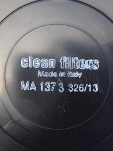

Товарищу привез на 1.4 Tsi (CAXA). Добротный на ощуп, но легче чем предыдущий (Манн вроде) по весу . На 10 тыс думается хватит его.

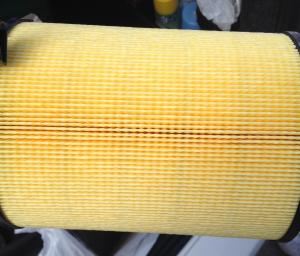

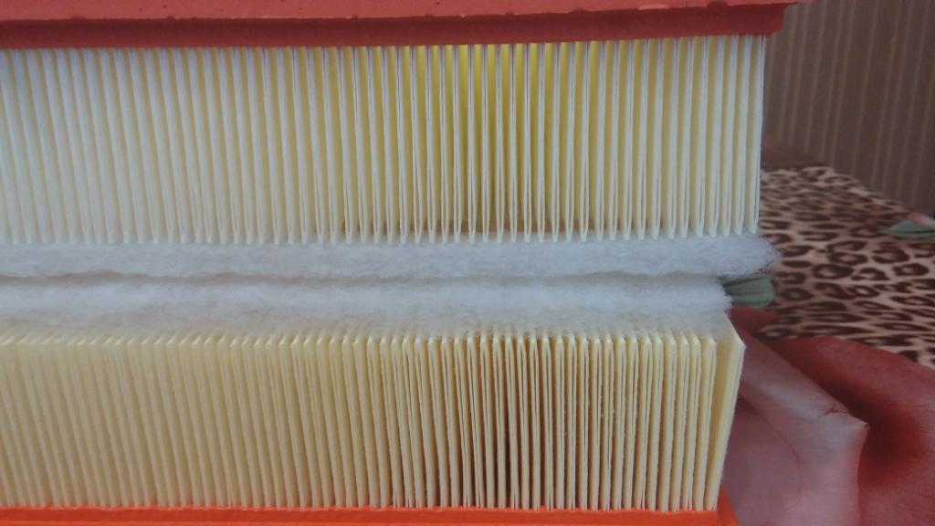

Получил сегодня фильтр MA3121 аналог 8R0133843K. Качество внешне достойное, размеры совпадают, по высоте где то на 5 мм выше. Количество складок на 5 больше, чем у оригинала. Фильтрующая бумага показалась одинаковой с оригиналом. Заделка так же выполнена качественно.

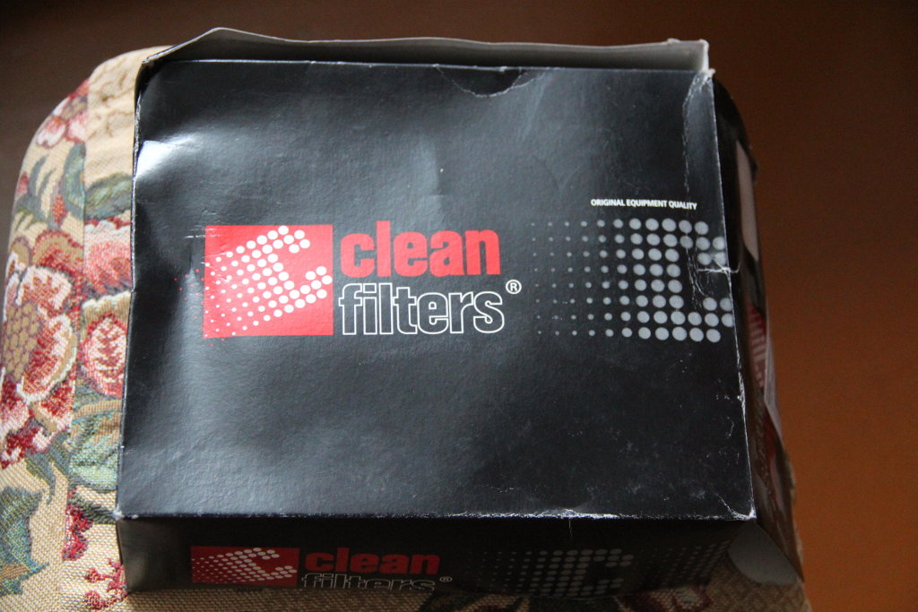

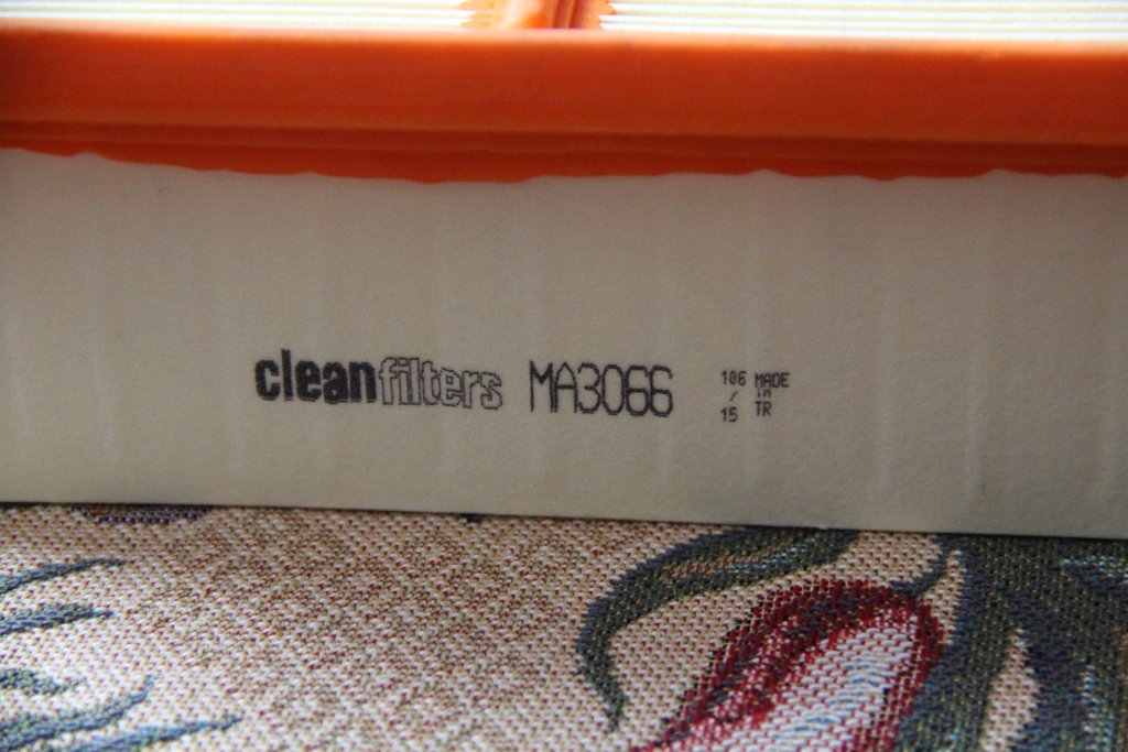

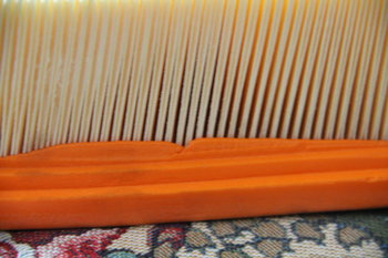

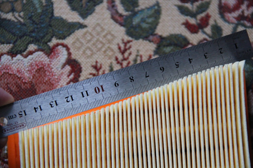

А мне попался кривой фильтр производства Турция. Хотел найти фильтр от европейского производителя, не сильно распространённого - нашёл эту тему, нашёл сайт http://www.clean.it/en. В разделе про воздушный фильтры написано: "thanks to these traits they are among the most appreciated and used in the industry because they guarantee a filtering efficiency higher than 99%, long-lasting operation, and maximum reliability." Выше 99% - круто, подумал и заказал MA3066.
На коробке нет "Engeneered & made in Italy"
Фильтр сделан в Турции!

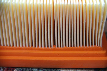

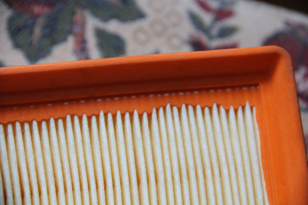

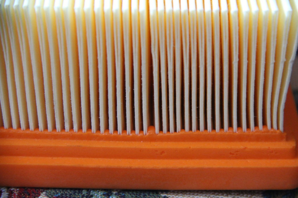

Сразу увидел странности заливки
ma3066_3.thumb.JPG.a571836fadb7900487e5dcd85fb93f20.JPGma3066_4.thumb.JPG.7dae6b195c080b50c20db912ded26a30.JPG
Но да и не важно бы! Если бы бы он не был волной
И заливка шторы сверху очень подозрительная - с просветами гофр
Масса 0,197 кг при нормальной требуемой высоте в 70 мм, Mahle на 7 мм ниже и имеет массу в 0,195 кг.
Разочарован. Если вам попался фильтр турецкого производства - обходите стороной. Итальянские возможно нормальные, но тут турецкий.
