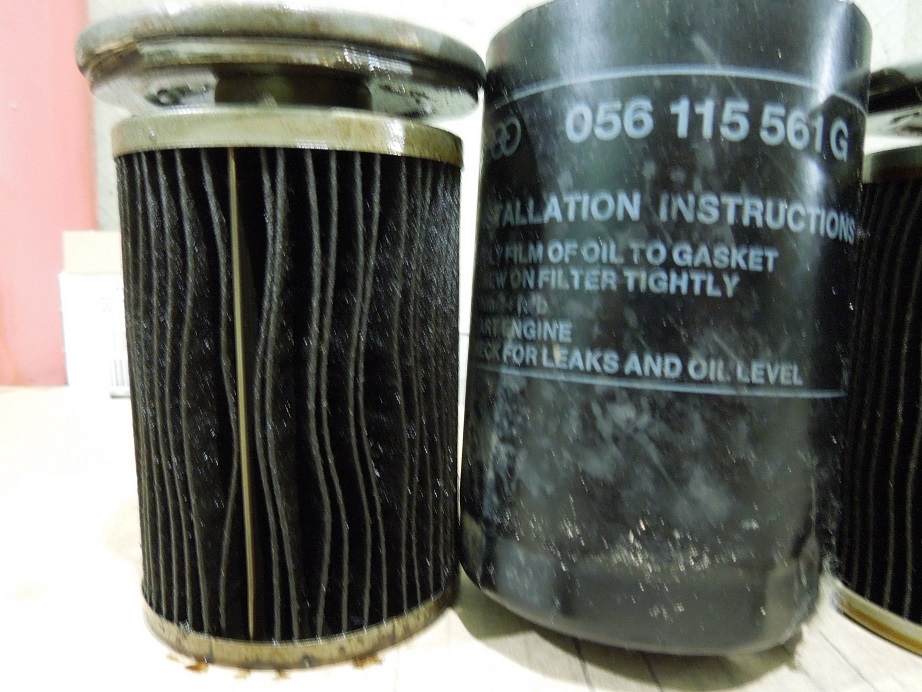

Фильтрующий элемент VW немного кривоват
Фильтрующий элемент Fram ну очень кривой :rolleyes:

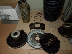

Вид на клапан сверху VW, Fram

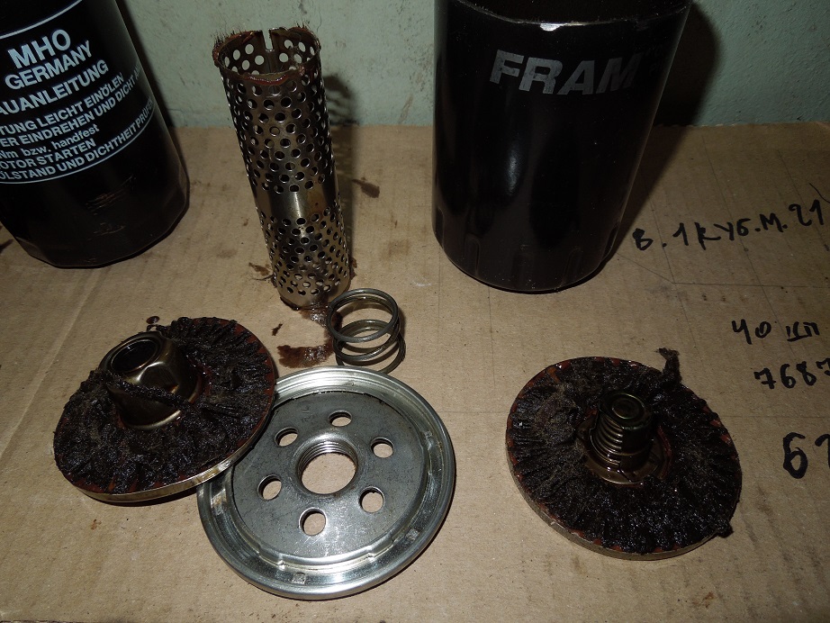

Разобранные VW, Fram
И клапана VW, Fram вместе
Корпус у всех фильтров сделан добротно. Не понравилось то что оригинал VW, а фильтрующий элемент немного кривоват, (хоть это может быть и не влияет на фильтрацию) что не много смутило. Все клапана VW с резиновыми шайбами у Fram только одна верхняя. Ну и удивил вид фильтрующего элемента Fram, не знаю на сколько лучше он фильтрует по сравнению с обычными, но видно что рёбер у него меньше и они толще и из-за кривизны площадь их больше и они глубже, а так бумага бумагой.
@Aleksei45, это не кривой фильтрующий элемент, это бумага так уложена. на многих фрамах
Да я понял что он не кривой :rolleyes: эт я так выразился
FRAM сложен как Pureflex, 1-в-1.
Не удивительно, ведь FIAMM = FRAM = Pureflex :rolleyes:
Действительно, FIAMM = FRAM = Purflux. Но отмечу, что в данном случае речь идет о европейском лицензиате FRAM-а (группа SOGEFI; Франция/Италия). Первоначально FRAM - это американский изготовитель.
Сравнивая конструктивы обоих фильтров можно предположить, что VAG-овский фильтр это именно FRAM-овский фильтр (я имею ввиду технологию производства), а второй - Purflux-овский, но почему-то названный FRAM-ом.
Изменено пользователем SeMaksimus
VAG=MANN в данном случае.
и = BOSCH
Только я не понял, зачем там клапан перепускной так близко стоит, по середине фильтра, примерно. Это какая то хитрая техническая задумка?
Upd. Наверно, все таки поспешил, это другой фильтр, на этом перед клапаном нет отверстий в гофре. Как?
Вот тут лучше видно:
Специально зафоткал, пацанам показать. :)
Как разъясните, что за фильтр, надо будет перенести в более подходящую ветку.
Изменено пользователем Mechanicus
больше похоже именно на классический Fram (оранжевый), если сравнить внешний вид складок (отсутствие плиссировки ("разграничителей" складок или, по-другому, "гребней)) / дистанцию укладки складок. ИМХО.
